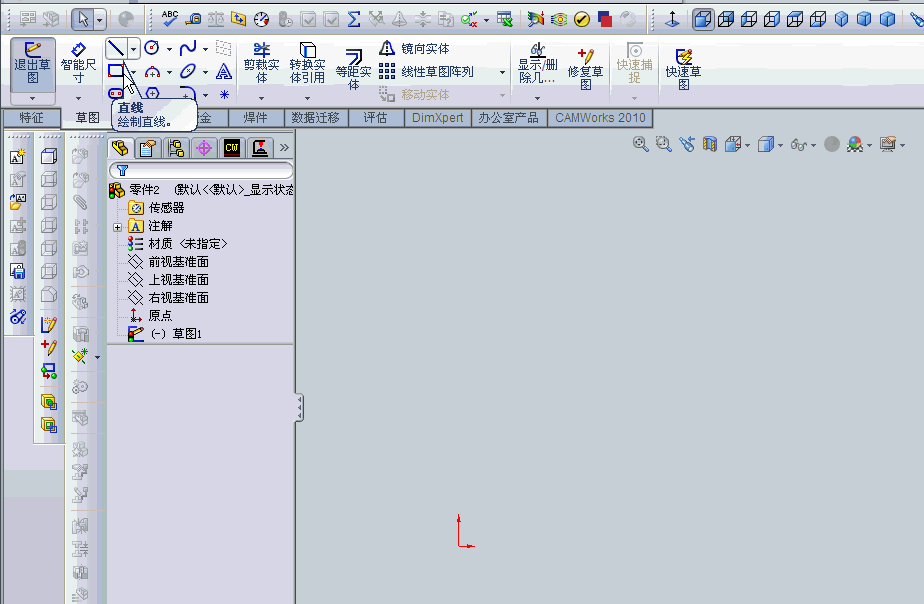

我要画一个杆子 但是是弯曲的 成"弓"字型 建立旋转凸台 2维的轮廓图画好了 没法旋转啊* Y7 H7 G  {: L1 i. E. C' s( {

这样子吗  4 U, ]. S& c$ A( C) X/ ~% u9 @) n6 K
如果不行  那楼主看下是否按了薄壁特征

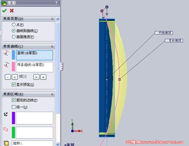

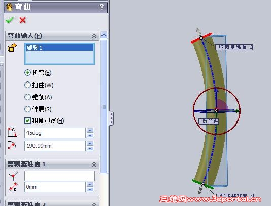

如楼上所说 不太清楚楼主的意思7 j. m0 `- P: v$ x3 B4 E3 C
如果是要弯曲的话 不妨用下变形命令

发表于 2012-8-23 16:06:30 | 显示全部楼层 来自: 中国江苏无锡
弯曲和变形
9 G3 v+ p1 D" K
1 }; u( L, u6 U2 m$ R5 x* z- \5 B, q, w, W
弯曲.JPG ( z( |1 P; ?/ v- t, ?$ ^  U

变形.JPG 9 _* H- d3 Y) e* H9 u* K: K  t- e% L

发表于 2012-8-23 16:32:02 | 显示全部楼层 来自: 中国广东云浮
看不太懂是要怎么画,弯曲的杆子可以用扫描做出来。旋转凸台的话,旋转轴是要直线的,不清楚是你不是选了曲线...
