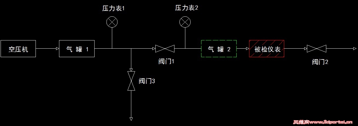

做了一个简单的气路,因为不是这个专业的,需要专业人士的指点啊!
" A# x* x# B! f! p2 `主要的目的是想通过阀门1,2的调节,来控制被检仪表的气体压力慢慢增加和慢慢降低。
# h4 P3 q7 n+ t阀门的操作按钮和压力表的显示要在面板上,以方便操作。0 F1 s1 T1 S0 u- F
原理如下图所示,有几个问题:

9 }. n3 H5 s9 A8 j1、整个气路有什么问题吗?9 Q. E5 S& n: `% k
2、阀门1,2如果是电磁阀,希望可以通过按钮的形式慢慢进行调节,具体应该选哪种阀门?
; S+ Q$ Q2 k7 p; J" ?! N3 s0 S3、如果是手动调节的方式,有没有采用旋钮的方式的呢?要美观点。
& e% f, H4 J0 k8 |4 Y9 d4 a4、为了避免通过被检仪表的气体压力快速上升或下降,需不需要加气罐2,以达到缓冲作用?
. L" f3 m/ X; _  h  _  X) {5、压力表希望是数字显示的方式,具体需要选哪种?/ _6 t7 F. L( R" U

整个气路的原理是正确的,不过我感觉有点搞复杂了,首先你是检测仪表用的,所需气流量不是太大的情况下完全没有必要用气罐,更没必要用两个气罐,另外,根据图所示,阀门1采用通断性质的两位两通阀,比如简单的2W系列的,如果检测时间长的话就用气动球阀,阀门2,如果要用电控的要用比例阀或者带开度调节的,要是能用手动的就简单多了,直接用针形阀,通过控制其打开和闭合的时间来进行缓冲就行了
