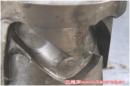

' X, c) _$ Z5 v3 [; M- H* d" H求大神指导啊  ,如何在圆柱体侧面开深度渐变的不规则槽,应该用包履,切除扫描放样还是什么命令做啊?
& x5 U/ w: t! T4 L2 d* G+ \8 \, x$ ^ 1.JPG
如图,在圆柱外表面开一系列对称的呈锯齿形的开槽,且槽深不一。

深度渐变的话,自己画好草图就行了!
 楼主| 发表于 2012-8-23 14:18:51 | 显示全部楼层 来自: 中国山东东营
主要都是曲面上 ,画草图没法找基准面

做出那个渐变的曲面,拉伸切除时选择切除到这个面。

作基准面再切除   键槽的话有深度要求的。。

, T8 Q! I" G) `$ F( V4 p; N5 A1 e# k做出那个渐变的曲面,拉伸切除时选择切除到这个面。
0 Z) n3 J, V& R: H0 n: v3 T3维曲面位置不好确定
5 z% K9 F+ C4 j" F- S  n$ B
不属于键槽
