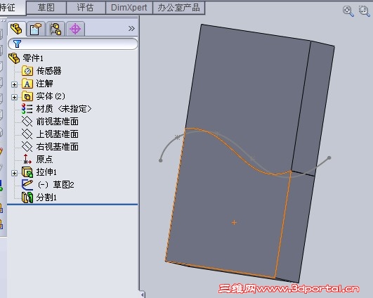

" |3 _: J7 y) K& W. z7 l! l' L我想把一个画好的三维实体分割成2个实体(两个都保留,分割的地方出现一条缝),不知用哪个命令?请简单说明一下,谢谢!
发表于 2012-8-24 08:09:07 | 显示全部楼层 来自: 中国江苏常州
用分割命令,草图(或平面)_特征_分割.
+ s6 e  O, B  g6 m1 _/ f" w 08-24.jpg

发表于 2012-8-24 08:19:36 | 显示全部楼层 来自: 中国福建宁德
原来  插入-特征-里面还有分割选项    我以前只知道分割线     看来 学到老活到老呀

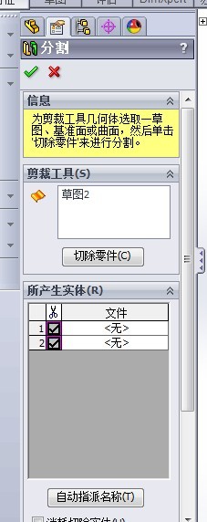

发表于 2012-8-24 08:24:28 | 显示全部楼层 来自: 中国广东佛山
两个都勾上就可以了
 楼主| 发表于 2012-8-24 14:00:15 | 显示全部楼层 来自: 中国湖南娄底
原来是命令被隐藏了,谢谢!
