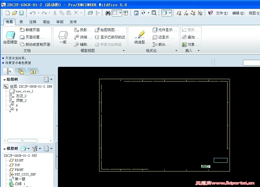

工程图   页面  不知道  什么时候变成黑色的  ,以前做的工程图打开也是一个,只能看到一个不完整的图框  ,其它的都看不见怎么,  怎么回事啊???急急
发表于 2012-8-24 11:17:43 | 显示全部楼层 来自: 中国广东汕头
框选图框内看有没有东西。有的话查一查它们的线型烟色是不是黑色,是的话就压视图、显示设置、系统颜色里把相应的颜色改过来(黄色)即可。不是的话就把背景颜色改为白色或其它颜色。

恩,可以了,在系统颜色改成别的颜色就看的到了,   谢谢了

貌似是显卡的问题,将proe最小化,然后最大化,多切换几次看看。。。

同意4#说法,不行将程序少开几个看看。我也有过这样类似情况,我就关了几个程序,在PROE拭除下,就好了。

估计是显卡的问题,proe对显卡还是有些要求的

$ `, u& P& H# F$ s5 ?; E* d5 E4 f最大化 再最小化  也没有用 ,上次我在系统颜色里改了别的颜色就可以了,不知道怎么回事,我现在默认是黑色了,如果重新开机再启动软件又会变回黑色   是不是要在选项改config.pro 这文件 啊,改哪一项呢,我是新手,求指点

0 k; b; z# a" ]( X2 S- R4 W: ]按你上次的设置好以后,点”系统颜色”左上角的“文件、存储”将设置的颜色存在你的启动目录,再在config文件内的文件搜索里找到刚才的颜色文件后存盘。并保证破依每次启动自动装载config文件。
