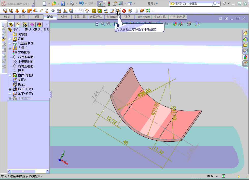

如何控制板金圆弧冲压成型的回弹,请高手支支招!万分感谢!!" ~4 Q3 E3 }1 \. b6 x
成型工件材料为镀锌板和不锈钢。厚度1.5mm。
2 Y7 Z3 X: R& c( ^9 Y有什么方法可在同一付模具上来控制成型的回弹。 . x) @0 l" n# a) x2 x# x' h
4 Y+ j: w5 a7 y" L- @$ F
( _' ^  t7 w( b% I. w! i4 l2 ]: |2 c5 X9 ^) K( h) k9 O5 w

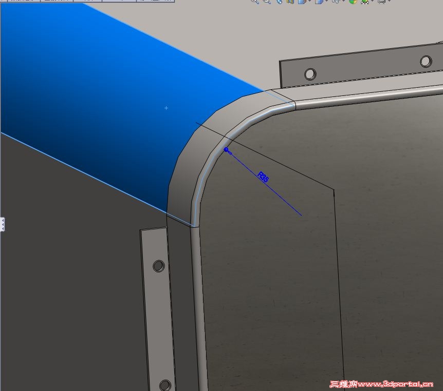

不知你的R是一刀一刀折成?还是用模具成型?
4 q) H. A% m4 ]5 _5 D# x$ Z& ^
" a' m; k# n' S, `1 i% e我的下图是用模具成型,翻边后成型R,翻边后,会弹率比较小; ^1 Q2 g1 U+ i2 X
* @5 u4 }/ R4 d5 e2 n7 b. z3 r# M. C 捕获.JPG
8 _7 l" h1 x* i5 J
/ l7 U$ |  V5 J0 m8 L- R2 M
阿帕奇 + 3

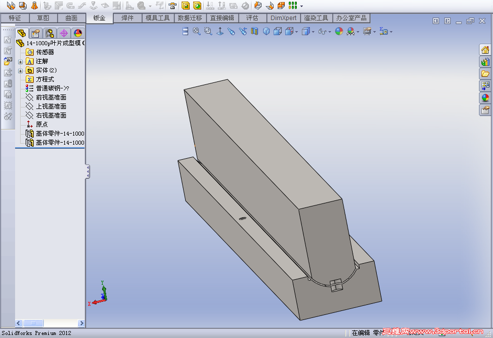

 楼主| 发表于 2012-8-24 10:59:49 | 显示全部楼层 来自: 中国江苏无锡
hongwei_1987jp 发表于 2012-8-24 10:35 static/image/common/back.gif
. `  u5 z' ?8 |' n8 \# {不知你的R是一刀一刀折成?还是用模具成型?
9 o" l) N* A( t1 _2 Q8 Y, u2 J, P# e  Y4 T* u' [
我的下图是用模具成型,翻边后成型R,翻边后,会弹率比较小 ...
* l2 G' a+ b. [& L# ?# b% n. w我也是用成型模成型的,工件两端没有翻边,工件又长,每次进的材料又不同,所以回弹比较大,不好控制。谢谢!
- P* F) Q. @8 @& s2 Z2 x 叶片成型模.png : E9 i, M) w: |* C9 l
. \- o2 I0 X2 J. l
  l" L2 b0 X& V1 s8 P
