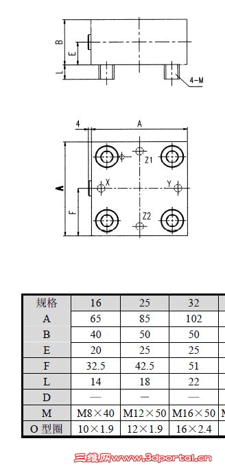

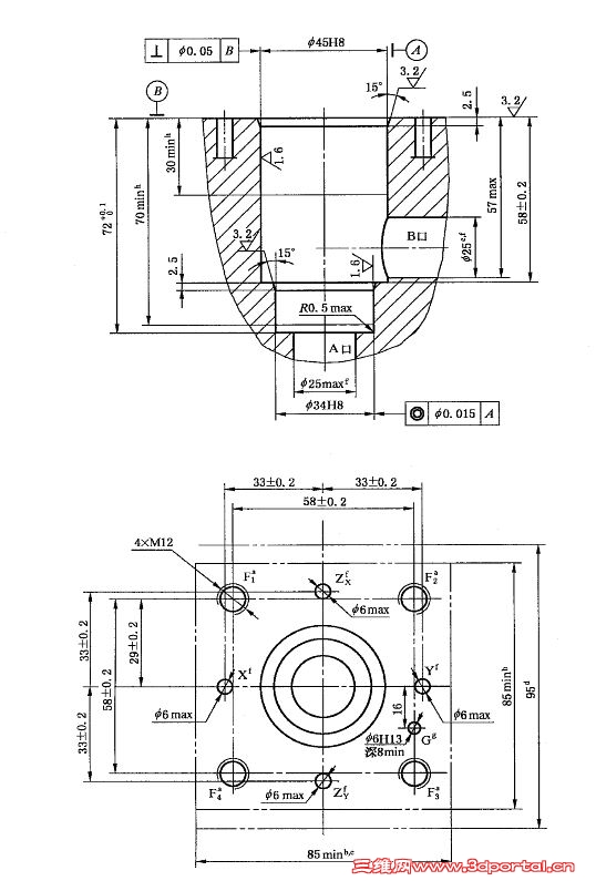

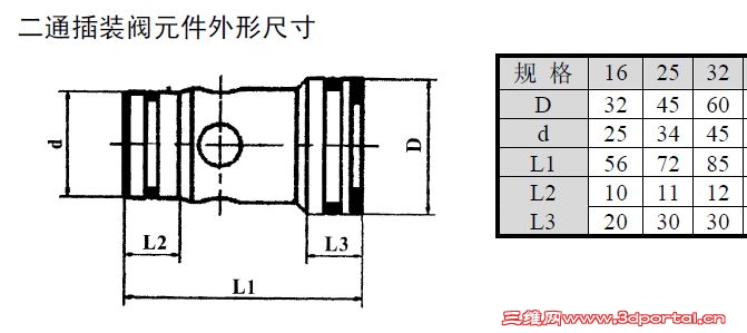

查看过国内算比较知名的二通插装阀生产商样本,都宣称符合DIN24342,ISO7368,GB2877。再结合我公司所用插装阀尺寸,我产生的疑惑,请坛里了解的工程师帮忙解惑、6 V& j6 F) e0 @$ l) b6 z
疑惑请看下图,支持同标准的插件,高度尺寸不同?盖板不同?4 V1 @8 M; u4 y3 h! h
(以25通径插件为例,参考图可以得出,A厂商插件高度为72。B厂商插件高度为61.5。我们公司用的高度是61.5。高度为何不同?)

( o' U$ N( n) f( l1 W  @4 T+ j% y5 H同样标准的插件,如果不同厂商生产的插件都不可互换,那如果坏掉,维修岂不麻烦?

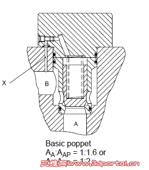

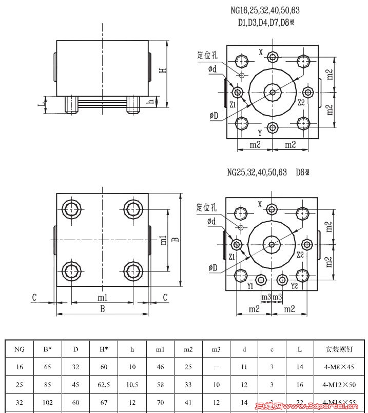

盖板是不同的,A盖板是平板式的,用的端面密封,B是采用盖板径向密封,所有盖板上有个圆台,要压入阀块孔中。使用A型式的,如力士乐,使用B型式的,如vickers。阀块加工相同,就是盖板不同。

- b+ ^6 H" w( F4 V看图片,原理就是这样,把插装阀低的部分尺寸坐在盖板上,在盖板凸出的部分设计一个O型圈槽,用来密封。其他功能自己设计。都是很简单的。
7 y# v1 c, f. \# T3 u4 O0 j8 z顺便提一句,在实际使用中,为了是盖板能够统一,有时会把B盖板上的凸台单独做为一个零件,压入插装阀孔中,然后再用A型的盖板。有这样做的,提供给你参考使用。

3 [6 c. i  t% f6 B1 r5 d谢谢解答,您的意思是,在设计过程中,不需要单独插件的样本,只要看标准孔的尺寸就可以了,是这样吗
; c7 R- d$ f1 m: `1 ]" _大致是这个意思,插件孔是一样的,主要是盖板,你需要知道盖板凸台的高度,凸台高度是多少要对比插件比孔低了多少来确定,要保证插件被盖板压住,不会在插件孔里窜动。
发表于 2012-9-11 08:49:02 | 显示全部楼层 来自: 中国山东济南
这个盖板和插件都是一一对应的。短插件配带凸台盖板,长插件配平盖板。不带凸台的盖板配了短插件密封都没有。
