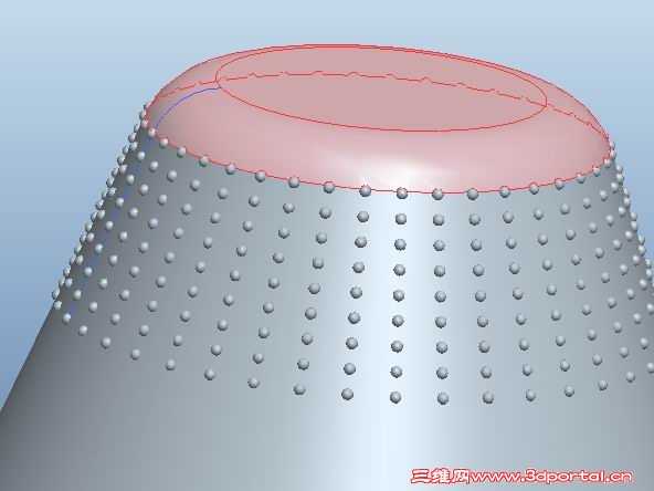

求高手 如何在几个曲面上阵列图示的球形凸起?8 f3 K% @: i: V4 j. [( e6 [
论坛上没有搜索到,有的只是在单个曲面上阵列

 楼主| 发表于 2012-8-27 12:30:33 | 显示全部楼层 来自: 中国安徽宣城
ganyiwei 发表于 2012-8-24 21:27 static/image/common/back.gif
4 J+ S/ F4 u/ T" l你所说的几个曲面 是怎么样一个情况?
9 k5 `! _7 ^% _2 c就是上图示中,凸点只分布在倾斜面上,
& _+ j2 }  Z1 J" J7 k3 H' i& u: J能否通过阵列,把凸点同时分布到红色的曲面上?$ m8 i( _" p' t! _# g  N
谢谢!

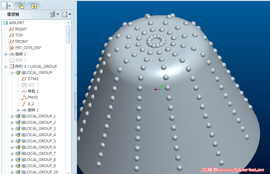

你是要这样的把, 只阵列了部分,电脑太卡,, ; z* v" G' A7 W! s$ ]8 N( a% n
gyy.png 2 z! q# p- ?$ {' f8 j! L- L
9 u: r' ^3 J. `1 ]. m
arr.prt.zip (2.67 MB, 下载次数: 113)
发表于 2012-8-27 22:27:43 | 显示全部楼层 来自: 中国甘肃酒泉
做条中心轴,在做一个点  与要整列的实体一起 建立个组  然后用尺寸驱动就可以了实现曲线整列了

发表于 2012-8-28 14:29:21 | 显示全部楼层 来自: 中国山东菏泽
不行就分两次吧,一定要在两个曲面上阵列的情况不多见吧。
发表于 2012-8-28 15:21:42 | 显示全部楼层 来自: 中国青海海西蒙古族藏族自治州
这个阵列比较有难度啊,我都是先阵列一部分看,然后再来一次
发表于 2012-8-28 20:00:25 | 显示全部楼层 来自: 中国湖南长沙
  还是需要比较好的方法。
发表于 2012-8-29 09:32:41 | 显示全部楼层 来自: 中国广东深圳
办法很多种,在上面投影一条曲线,复合曲线,曲线上打点,然后参考点阵列
