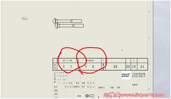

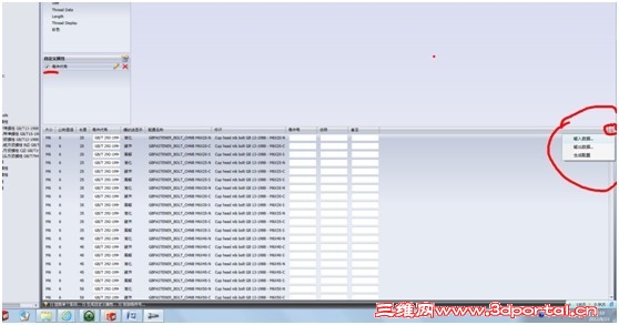

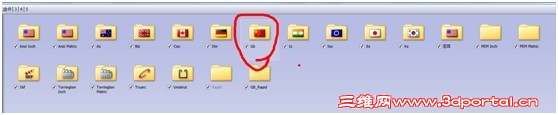

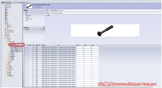

此方法来自于网络并非我自己原创,感谢作者!) t# ]# z( M) ~7 f' o5 z% Q
2012toolbox汉化.pdf (1.34 MB, 下载次数: 1133)

打开 toolbox,点击 2 页面,新建一个文件夹(更换成喜欢名字),拷贝所需定义为国标的部分粘贴到新建的文件夹中,此为第一步。1 a/ j8 ?) W: j" Y- I
打开刚新建的文件夹,里面有刚粘贴过来的标件参数模型--在安装路径下的SolidWorks Data中,去掉模型文件的只读属性,双击打开,添加所需的文件属性(添加再多的属性也不受限制咯)---至于在配置特定中设置还是在自定义里设置,选择在使用者哦!修改完成后保存,再把模型文件的属性改回只读,此为第二步。1 S$ \6 {- c% R, Z7 x6 Q# I3 ^$ }/ a
。。。。。可以使用了! 此为第三步。

大家下载完之后,反馈一下好或者不好,大家也可以帮助改进一下 !
