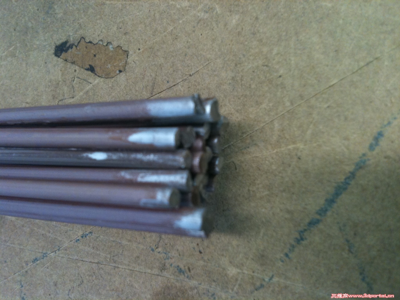

3 X# H% M* A; |2 K7 f8 [2 c   大家好,磷铜银合金用什么方法才能达到表面不氧化,材质放很久,或是露天情况下也不会变。如下图,请解。

表面涂油试试
 楼主| 发表于 2012-8-27 08:14:55 | 显示全部楼层 来自: 中国浙江金华
不行,焊接过程中会受影响
发表于 2012-8-27 09:01:15 | 显示全部楼层 来自: 中国河北衡水
发表于 2012-9-8 08:04:22 | 显示全部楼层 来自: 中国广东东莞
这可能是一种自焊钎焊料,目前这种焊料的表面防氧化方法都是用一种铜保护液浸泡后使其表面形成保护膜防止氧化。
