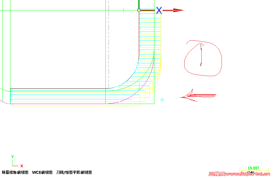

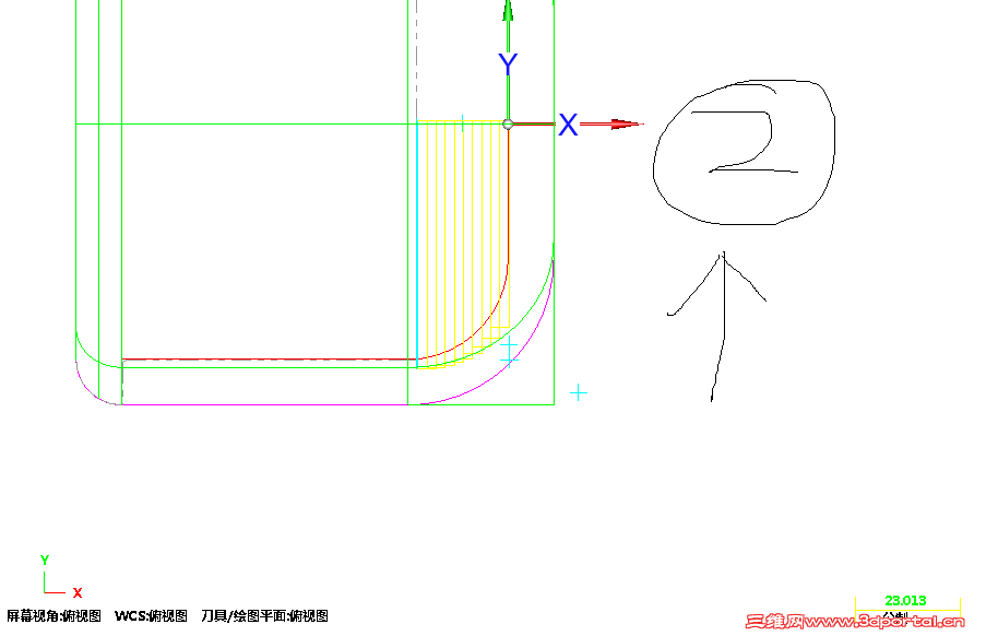

注意  我需要在球形毛胚上车个端面    不许走空刀  但是刀路还是按圆形毛胚切削的 空刀太多   我需要粗车沿着球形毛胚走动谢谢朋友们帮助  非常感激

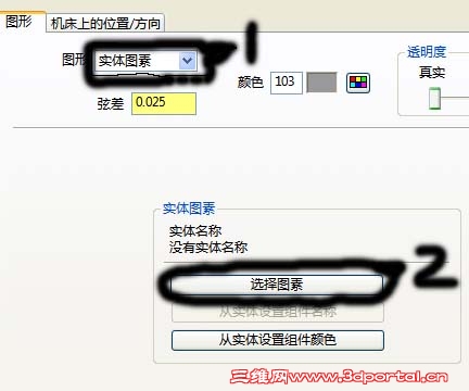

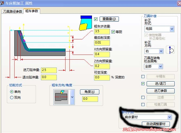

发表于 2012-8-27 13:44:28 | 显示全部楼层 来自: 中国江苏苏州
可以自定义毛坯,把毛坯画成实体,素材设置选实体,修改加工参数时选剩余素材3 T, M4 Q. M8 g. D- e

发表于 2012-8-27 20:56:15 | 显示全部楼层 来自: 中国江西吉安
定义毛坯的话,车床类一般都是定义一个旋转轮廓做为毛坯

谢谢上面的兄弟,但是不知道楼主要什么意思,有2个结果来个图片看下
