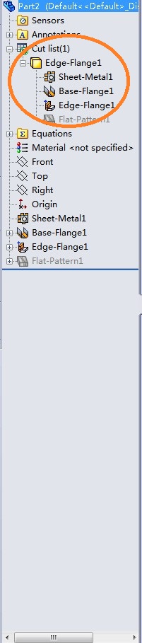

请问sw2012钣金功能里面多了个切割清单选项,这个清单里面总是有”显示历史特征“,有什么办法能永远关掉这个”历史特征“吗?就是以后新建文件都不需要自己手动去关闭”显示历史特征“这个选项。( @0 e; k4 b. o& x4 n0 f& H
历史特征
历史特征

不是2012开始多了这个!这个是板金模块,具备的,不能删3 N& \9 P/ b( R
3 r9 S( q, ?6 a$ |- l3 e/ D你为什么要删?1 G# h) P$ T+ @! C' V$ ]

我没有删的,我只是不想它显示出来,因为有时候会占用屏幕面积的嘛,能不显示的特征尽量不想显示!

# c7 s4 h' ?8 ?9 L! _& M4 |/ H' _点击切割清单,右键,关闭历史

我的意思是以后新建文件的时候能不能不需要自己手动去”关闭历史特征“

先生成一个板金特征,关闭显示历史,]
6 k0 n+ s! G9 F$ V- b; P$ N' @把这个零件,保存为模板,OK

: ?" ]( x2 {6 h2 m( l" m4 ?谢谢!先做个模版试一下
