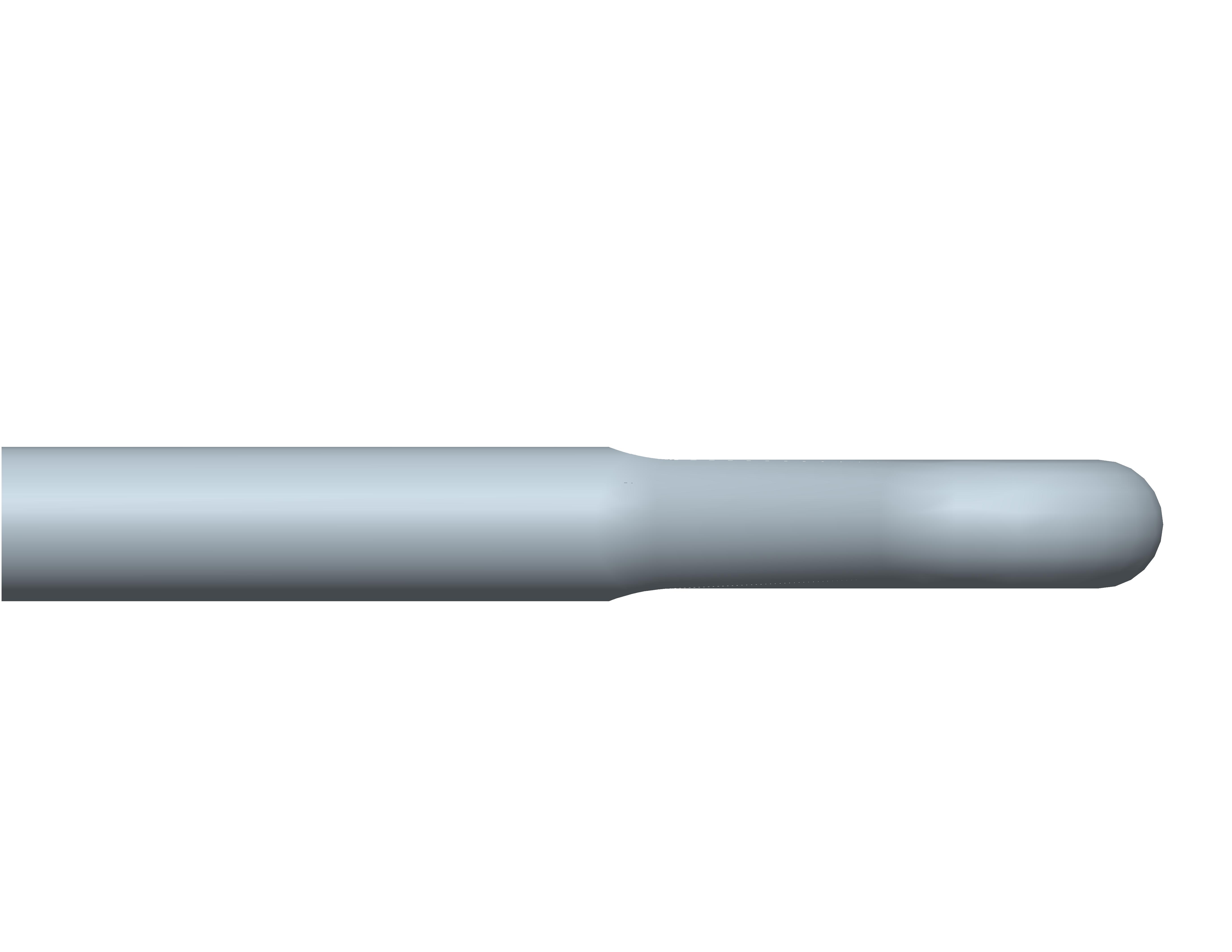

后面的三张图是我的产品,经锻造后成形后,机加钻孔。现在的锻造方法相当麻烦,; |; J% P/ P* g  Q: n7 d
所以请各位模具高手为我出谋划策,有没有一种简单的锻造工艺或模具。我的邮箱是:YT411211@yahoo。com.cn谢谢

简单的方法:加3mm~4mm余量后,然后自由锻就行了。4 G+ ~8 K7 \0 H' Q( t
看你选择多粗的料来锻了。
4 n0 T7 {5 G- V& r# H+ y- C如果太粗的料就得拔长,费时。
4 r! N+ t, ~5 q* }5 L8 n选择太细的还得镦粗,费时。
' W* F  V! J7 p( w选择就中间直径粗点的料就可以了。  W5 [8 L8 i, Q4 H) A
一端的孔也是可以锻出的。
