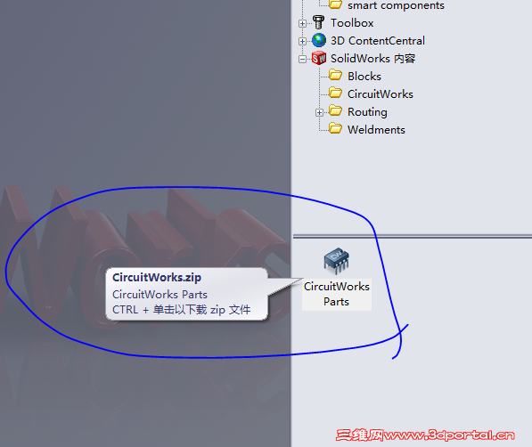

发表于 2012-8-25 21:18:44 | 显示全部楼层 来自: 日本
参照下图,可以下载到控制板用的电子元件  G9 H% y; Y: C. w" G  @' T
: a" Z. }: c6 @* N& s% k5 G
 楼主| 发表于 2012-10-24 10:51:22 | 显示全部楼层 来自: 中国浙江宁波
hongwei_1987jp 发表于 2012-8-25 21:18 static/image/common/back.gif' G* F/ G* m4 D( |; p% [
参照下图,可以下载到控制板用的电子元件
, N) V; u  V9 x+ Y/ L谢谢,下好了
