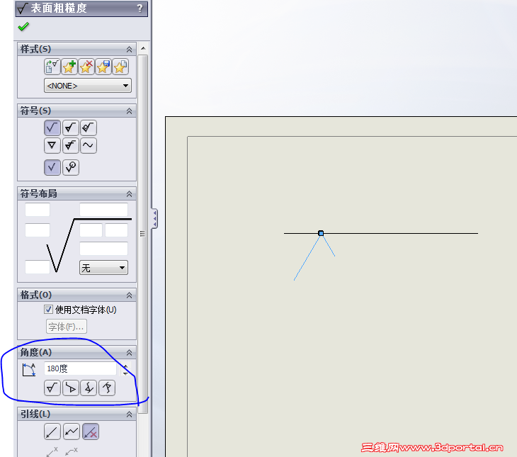

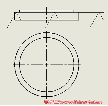

1,方向为什么反了?3 s. c" \, V) q7 L: O# v4 `" y& i
2,如何改变已经标注的粗糙度方向。& Q- `; h' O; m) i
谢谢了。

阿帕奇 + 3
发表于 2012-8-25 22:57:27 | 显示全部楼层 来自: 中国江苏苏州
2楼正解!楼主可以学习!
 楼主| 发表于 2012-8-29 08:09:34 | 显示全部楼层 来自: 中国河南郑州
谢谢楼主,方向变过去了。但我还是没搞清楚缺省角度为什么是180°,大多数情况都是0°的。

发表于 2012-8-29 12:53:41 | 显示全部楼层 来自: 中国江苏无锡
2楼正确的 自己改一下
