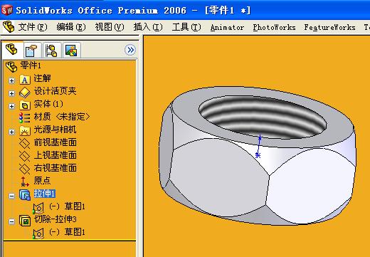

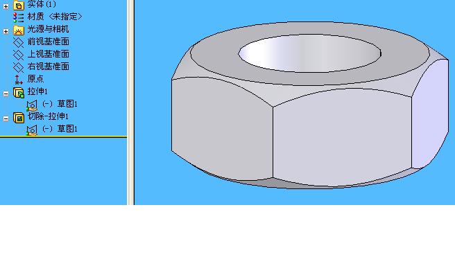

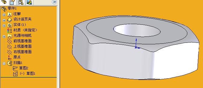

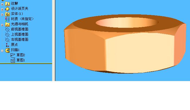

有感兴趣的就上传源文件(比较简单)
横扫千军法
横扫千军法
一个草图拉切法
一个草图拉切法

 楼主| 发表于 2006-6-14 17:36:58 | 显示全部楼层 来自: 中国四川成都
扫描法和元宝系列扫描是一路的
+ h, r/ ?% a( T/ O9 J: J# W1 o拉切就更简单了5 u+ z. F, C  Z8 ~$ ~) s
上传源文件(06格式)供新手练习。

发表于 2006-7-26 21:18:01 | 显示全部楼层 来自: 中国四川资阳
请问楼主,你拉伸再切除那种方法中,草图前面有一个小手托着的图标,请问那个草图共用功能怎么才能实现啊?我是新手,照楼主的方法能画出拉伸那一步,但下一步却不知怎么做了,因为你选择拉伸切除特征后,会提示你选择面,,,我选择面后建立新的一个草图而不是用的第一步那个草图,谢谢了,如图
