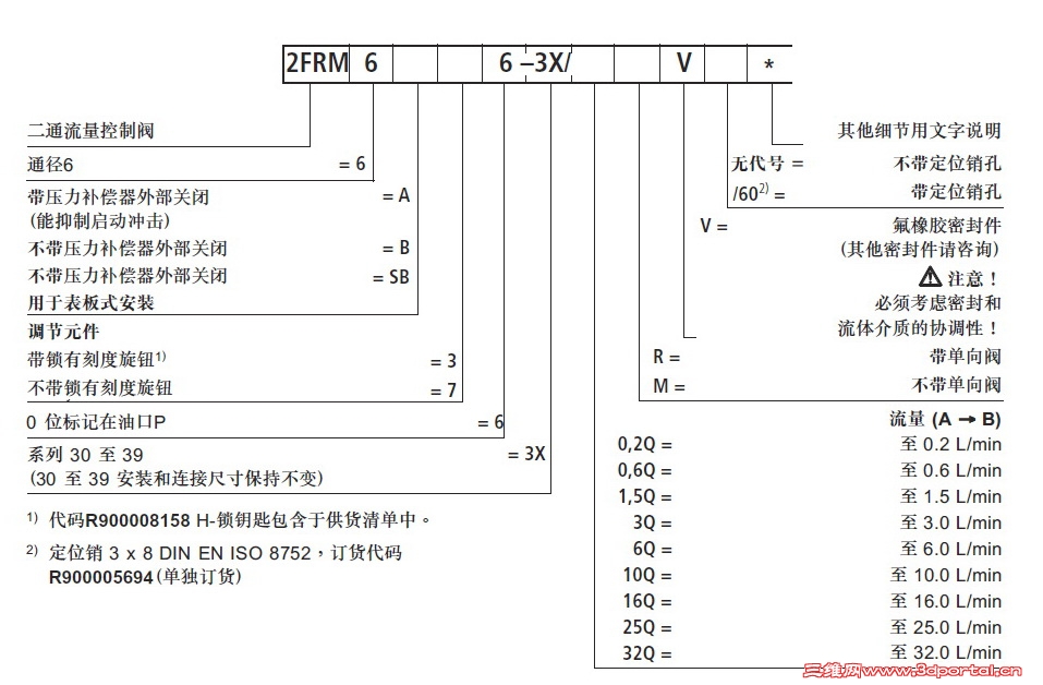

这个力士乐液压阀各个字符代表的意思! D% C0 O3 ?9 G: ?; l% Q) e
2 FRM 6 B 36-20/32 QRV

找个样本一看便知:0 B( \8 Y8 B0 l" G9 M3 B
