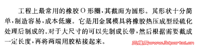

发表于 2013-12-19 09:12:50 | 显示全部楼层 来自: 中国江苏南京
本帖最后由 quanpengliu 于 2013-12-19 09:17 编辑 ) ~' P" N5 {3 ^: j
: z, B, T- r% e- v$ p6 Y
最近研究密封,看到相对权威(不知道徐灏,可以百度下)一点的说明:2 X0 ~' B( {8 N% j# C
2 r5 d9 h9 N/ G  C# }# G书名:《密封》
. R  y8 `) E0 q" f4 u作者:徐灏
出版社:冶金工业出版社
1 S. S  E9 G( t, h1 `# j" U出版时间:1999-03-01
) D2 R. ]# f3 r/ I; Y, Upage:113
5 H) `4 e: j4 q+ O8 N" M6 T
O ring
O ring
