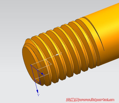

[求助] 这样的螺纹收尾用UG如何做出来?我这个是SW的
发表于 2012-8-27 09:57:26 | 显示全部楼层 |阅读模式 来自: 中国上海
http://www.caxit.com/forum.php?mod=image&aid=29656&size=300x300&key=5ad9a537d416c4b5e8deefeb92e285db&nocache=yes&type=fixnone / T' M$ H: h+ W$ h4 y4 y

UG我会方法了,不知道还有没有简单的方法 2.jpg 2 P% `. [  s9 z# R

怎么做的呀?
 楼主| 发表于 2012-8-31 20:38:27 | 显示全部楼层 来自: 中国上海
螺旋线投影到类似大小头一样的模型,得到涡状线,然后扫描,相减
