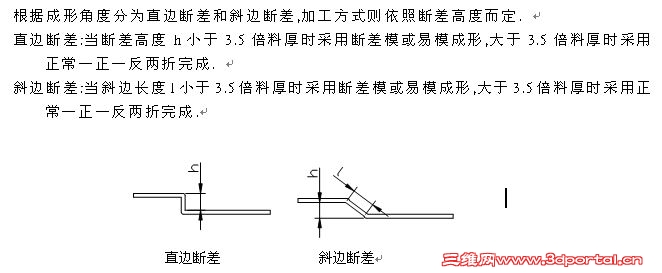

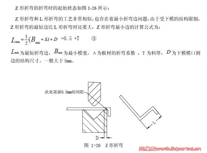

1 f7 l5 e# J, T  z  f* z( ^在学习Z型折弯时发现两种计算方式,都是采用正常折弯,如果采用第一种计算方式,则Z型折弯最小能折3.5t,t为板厚,如果板厚都为1.2的话,则第一种方式Z型折弯最小能折4.2mm。采用第二种方式折弯,板厚为1.2,计算出来最小能折到10.5,那么那种才是正确的呢?为什么?
