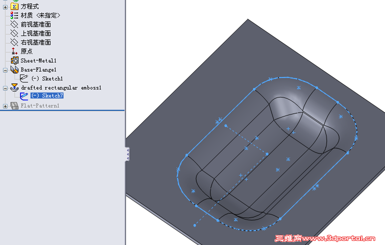

请教一下,这样的凹槽,钣金一边是凹进去,一边是吐出来的如何制作?
凸槽
凸槽
发表于 2012-8-27 16:41:24 | 显示全部楼层 来自: 中国湖南长沙
solidworks画钣金的时候里面有百叶窗的模具吧,自己再画一个你需要的模具就可以了,累死百叶窗的,很多学习资料上都有的。

发表于 2012-8-27 17:14:31 | 显示全部楼层 来自: 中国北京
做冲头111,保存到forming tools 22位置,拉上去成型$ A2 S) ?/ ^8 q0 E. u. l3 h, V
不知道要的是不是这样的效果

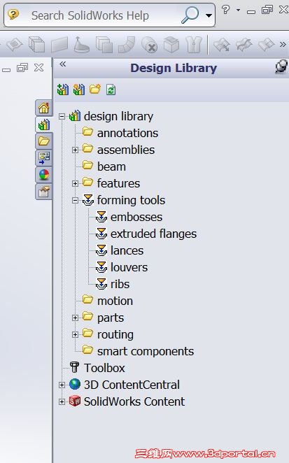

( {1 f* R0 M1 N9 R8 u请问这个成型工具怎么用呢?
发表于 2012-8-27 19:43:11 | 显示全部楼层 来自: 中国江苏徐州
这个其实就是一个模具冲压成型,你可以自己先画一个冲压的模具,就像你上面的那个槽型凹槽,然后把他添加到你的设计库里面,到时候直接用他进行成型就可!

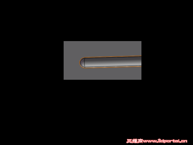

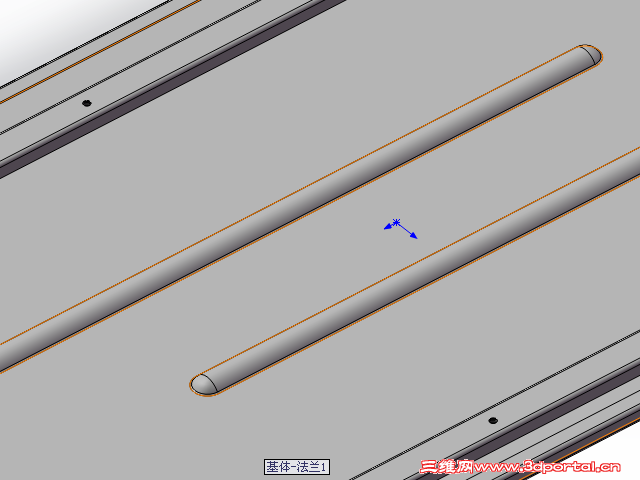

发表于 2012-9-4 14:22:44 | 显示全部楼层 来自: 中国广东深圳
这就是你想要的

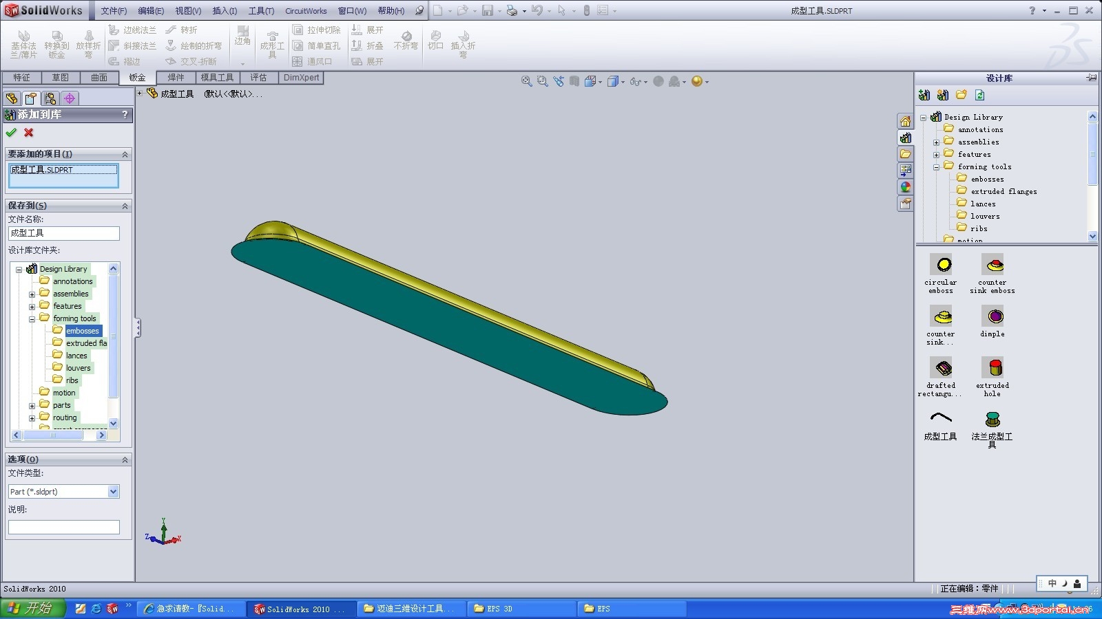

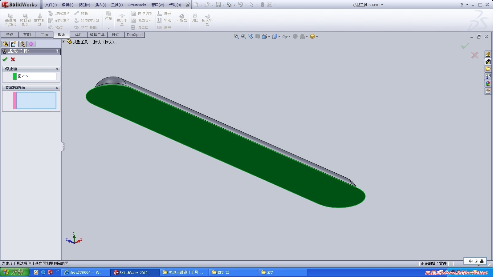

# Q2 f% P' Z: [4 V7 f1 A
, c9 Z, R: {* t: v$ d6 M/ d0 i  i* A自制成型工具,然后添加到库,如下图
成型工具.rar
