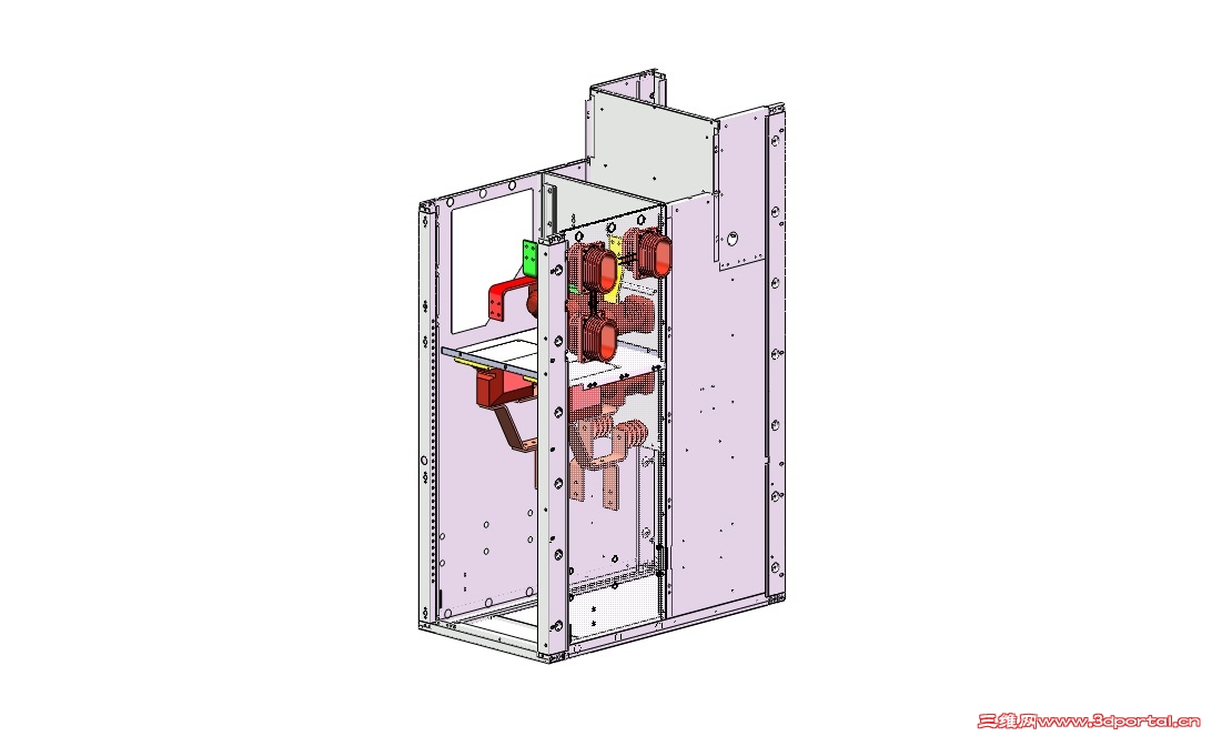

[分享] KYN28装配体—阶梯式

 楼主| 发表于 2012-8-27 16:45:59 | 显示全部楼层 来自: 中国湖北宜昌
立柱-右前-断路器637高

 楼主| 发表于 2012-8-27 16:46:35 | 显示全部楼层 来自: 中国湖北宜昌
TGB-10Q-110x180  穿墙套管

 楼主| 发表于 2012-8-27 16:50:36 | 显示全部楼层 来自: 中国湖北宜昌
CHD1-10Q 触头盒

还有接地刀,接地刀操作轴,活门?问一下楼主你画的这些展开后的尺寸能作为开料尺寸吗?双折边喔?5 g, z0 c' F; i6 U! Y9 f

看了你的立柱  双折边部分是错误的  内层R角为1 板厚2的话   外层材料的R角应该是3.1才对   你的内外层材料R角一样 是不对的
