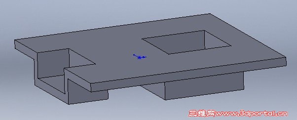

如上图,我想做出这样的效果零件,想用压凹命令比较方便点,但是发现有点问题。0 Z0 {/ Q! g! {$ _. n0 `. R

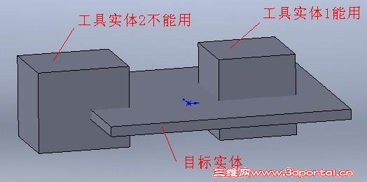

工具实体在目标实体内的可以压凹,但是如果工具实体有部分在目标实体外或有相切的,都不能用压凹命令,为什么呢?- ], |1 |5 g% V3 N4 s, m

如果不行,把目标实体做大些,压凹后再切除一部分吧。
 楼主| 发表于 2012-8-28 08:50:53 | 显示全部楼层 来自: 中国广东云浮
恩,简单形状可以把目标实体做大点,不过如果复杂曲面的就不好做了,看来只好老老实实慢慢弄了...
