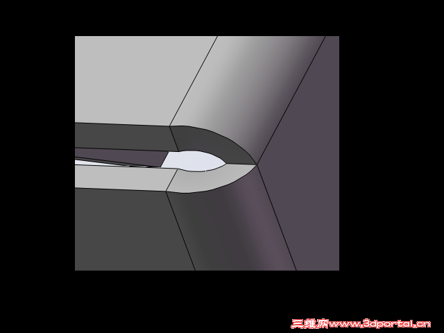

各位高手,我用钣金折弯的时候往往在折弯位那里出现多余的部分,如图一,我想问问用什么方法才能在折弯的时候避免出现,直接生成图二那种效果,谢谢,可以的话不要使用切割

发表于 2012-8-28 11:33:44 | 显示全部楼层 来自: 中国重庆
把剪裁侧边折弯的小方框选上

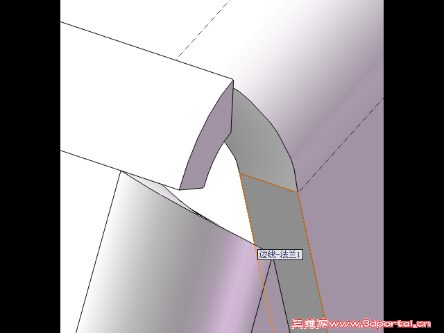

 楼主| 发表于 2012-8-28 17:05:54 | 显示全部楼层 来自: 中国广东佛山
折弯位置在哪?有截图指教一下吗?还有我勾选了剪裁侧边折弯选项以后现在就变成这样了,怎么办??

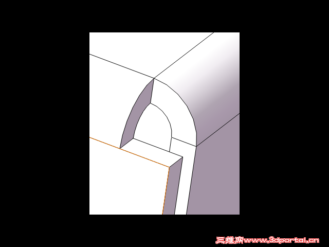

 楼主| 发表于 2012-8-29 08:45:20 | 显示全部楼层 来自: 中国广东佛山
现在又出现了新的问题,两个折弯部位怎么会出现缺口的呢??

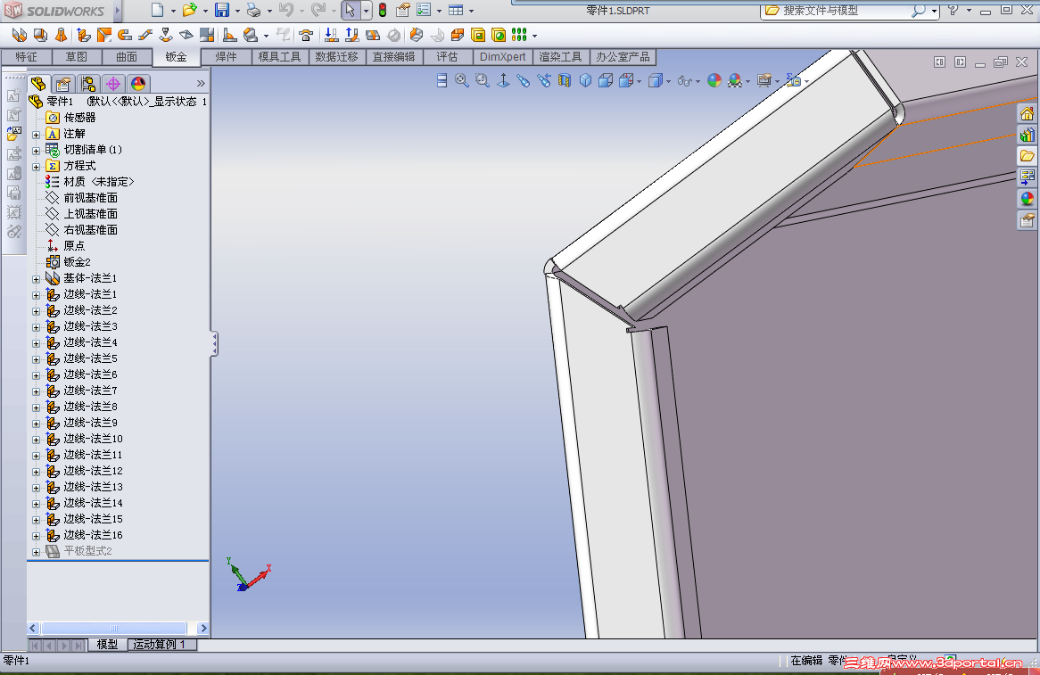

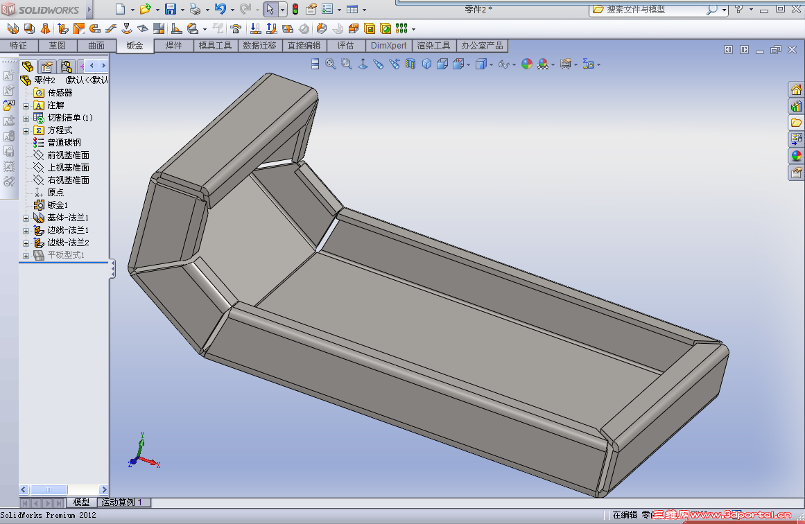

发表于 2012-8-29 13:05:41 | 显示全部楼层 来自: 中国江苏无锡
3 J" _1 p$ f1 J" z
magickite 发表于 2012-8-29 08:45 static/image/common/back.gif' A; w2 l: E) ?; x9 D# F5 x
' r7 B1 n6 X- p) V  v跪求解答钣金出现的问题~~
" `8 Z& d' s* }
可能是边线法兰特征用了太多。8 ]! ]/ g0 b+ U, i5 j, Q
傲游截图20120829130146.png 7 \8 b4 \$ c- q
下载文件;
0 X! ~  G9 C6 m8 H8 G$ |4 d, { 傲游截图20120829130247.png 3 a$ P  {( \8 d9 D1 J
