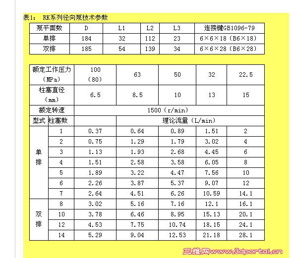

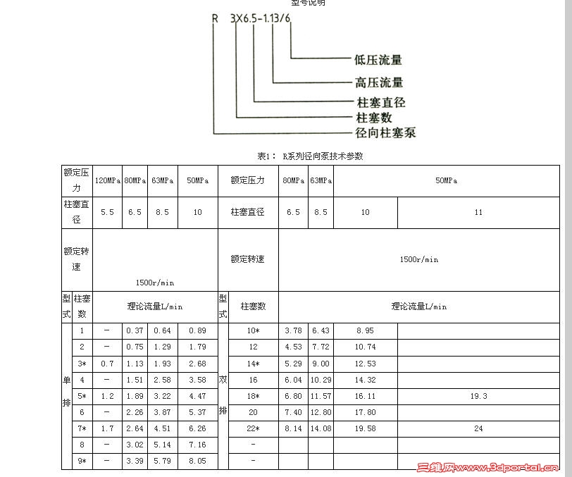

国产的搜索了一下,没用过,怎么样不清楚
; g# J/ S: v# h8 {; C, I$ L  F! ?http://hainingyeya.com.h003.ctrl.net.cn/main.asp?pid=115&id=9# X: J6 |0 ^: N
; e7 q. Z2 I/ y( d: ^
http://www.dzjuli.com/jxzsb/1041.html* B6 i: l; e; f7 ~

多谢大侠,我搜到的也是这个系列的径向柱塞泵
