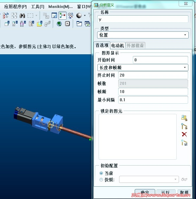

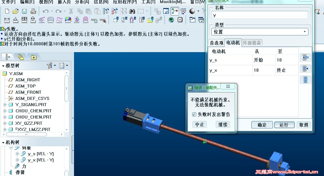

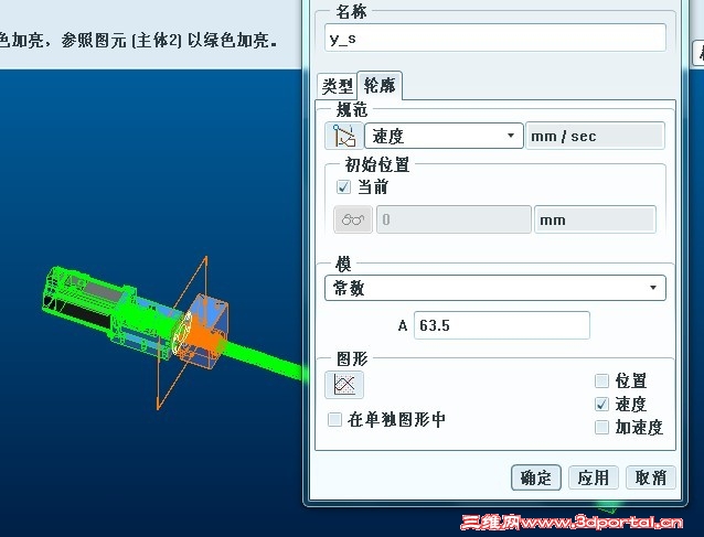

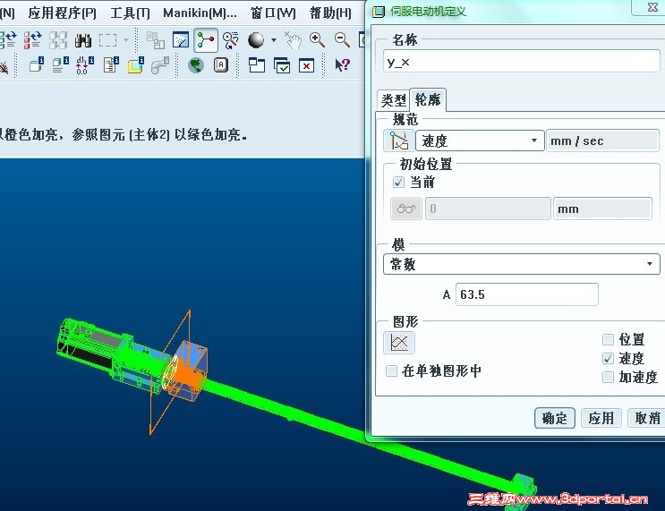

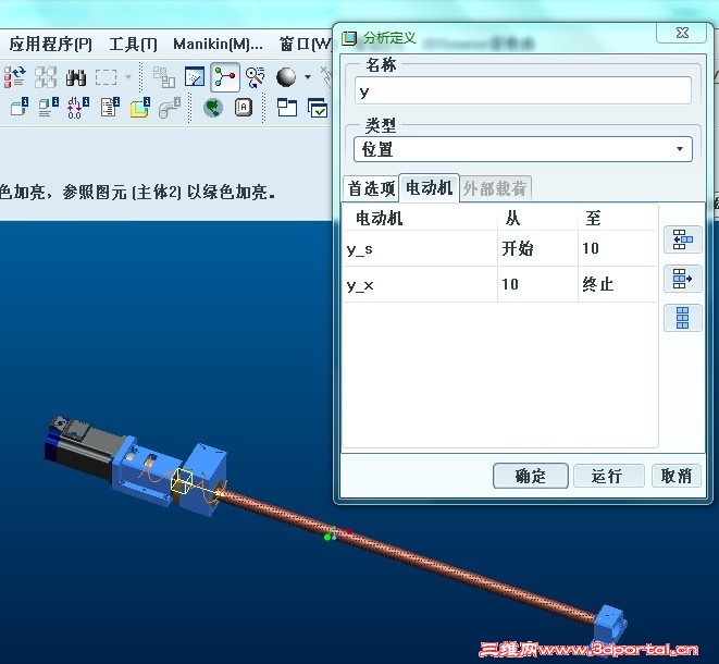

[求助] 大家帮我看看,这个丝杠螺母运动为何会失败??
发表于 2012-8-28 12:27:23 | 显示全部楼层 |阅读模式 来自: 中国江苏苏州
; E! K. O# d9 e; m$ ?1 y3 E6 z# v$ u0 h: Z1 U6 Y" B

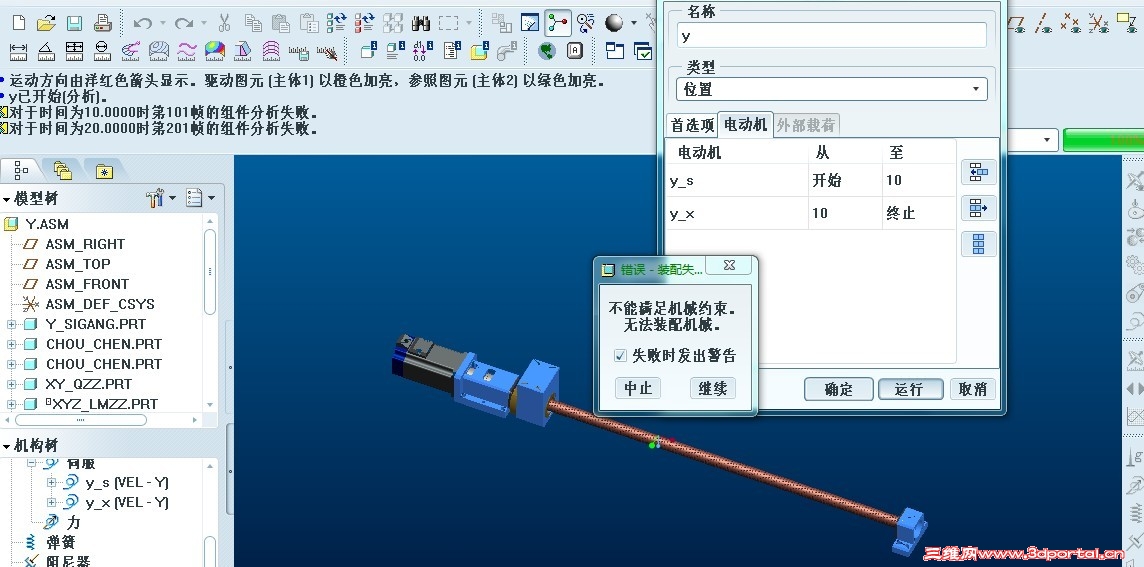

未命名.jpg 大家帮我看看,我做个Y轴的丝杠螺母的往返动动,Y_X,是正向,Y_S是反向伺服电机,设置没有问题啊,怎么运动就会失败呢???

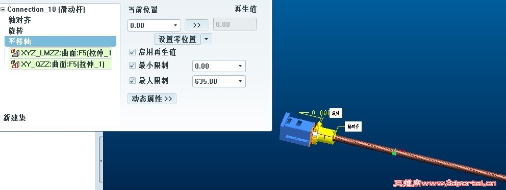

发表于 2012-8-28 19:32:40 | 显示全部楼层 来自: 中国广东东莞
本帖最后由 ganyiwei 于 2012-8-28 19:33 编辑 / V3 J" s' y' d9 S. o; s" `+ Q* Y# o
7 V5 m) P. K: k7 S0 _
检查下635 是否足够,635测量的基准不要搞错,, 尝试多留点余量。
