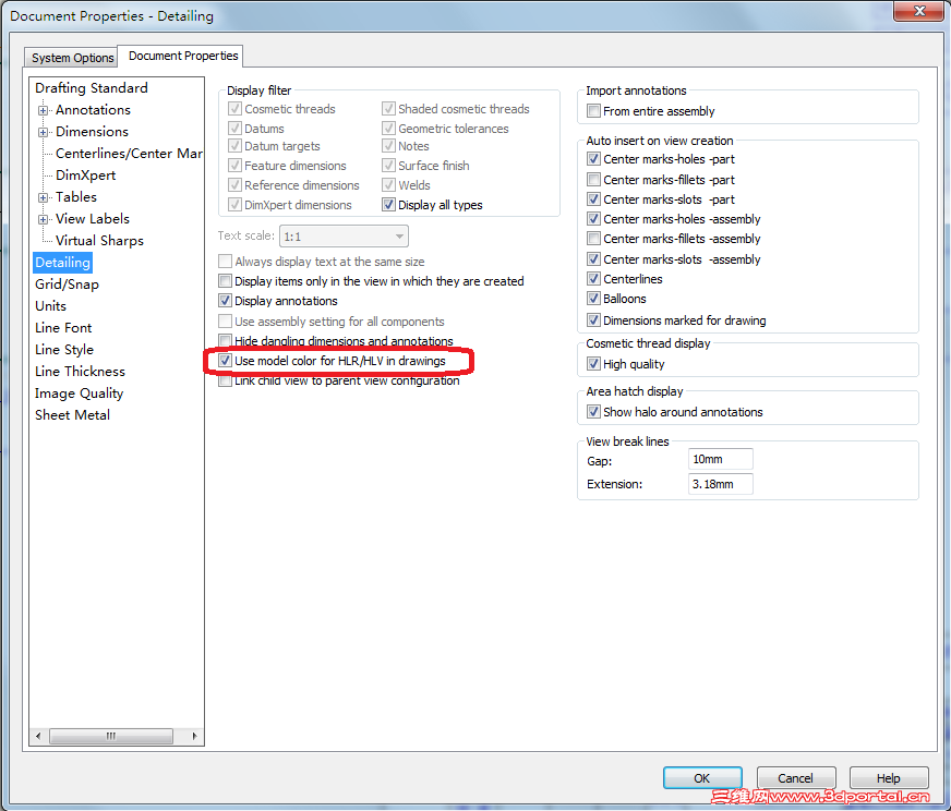

我在零件设计的时候对特征指定了颜色,在出零件工程图的时候能否将线框的颜色根据特征的颜色进行显示?

发表于 2012-8-28 16:44:57 | 显示全部楼层 来自: 中国广东云浮
好像不行,工程图线条的颜色与你图层设置的颜色有关。
发表于 2012-8-28 16:52:13 | 显示全部楼层 来自: 中国辽宁盘锦
这样做

发表于 2012-8-29 08:55:31 | 显示全部楼层 来自: 中国辽宁盘锦
oypopen 发表于 2012-8-29 08:25 static/image/common/back.gif
& o/ ?$ u) F- w那个版本才有的??怎么找不到。
) N2 t/ A$ q- V5 N5 H( \我的是11版的

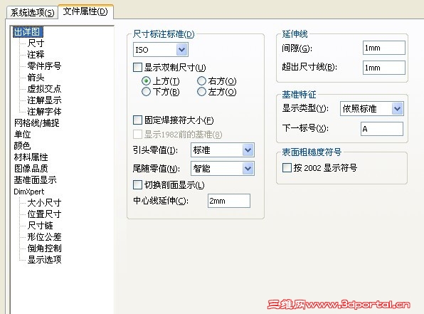

发表于 2012-8-29 09:22:20 | 显示全部楼层 来自: 中国广东云浮
未命名.jpg - s! s0 M" L+ ~$ O" x* V2 X
0 B& y7 b% H( v0 K: _: c* t$ r) }) h0 x
08版的没有找到...落伍了。! e8 A4 N& n7 P" v5 a3 g) r2 s# p  C

 楼主| 发表于 2012-10-16 15:35:20 | 显示全部楼层 来自: 中国上海
阿帕奇 发表于 2012-8-28 16:52 static/image/common/back.gif% e  A' e; G8 X; k. ]& Y+ ]
这样做
0 k5 i1 j  Y4 C( R1 @9 F# A但是这个只能适用于装配体工程图啊。。。如果零件的特征有不同的颜色,我试了一下好像不行。
发表于 2012-10-16 16:25:31 | 显示全部楼层 来自: 中国辽宁盘锦
KT-KID 发表于 2012-10-16 15:35 static/image/common/back.gif5 d4 |; P7 r% [' ?$ L% Y* S( l- _
( }3 S) X; q! o$ N/ l: A  t
是的,目前不能针对不同的特征
