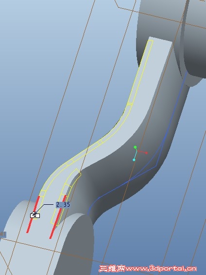

* M! ?" F4 P. ]+ L! R3 n我想选择两条边然后用完全倒圆角,但却无法实现,左边的边能连续,右边的却不能。不知哪位高手能帮小弟解决一下,万分感谢

选两侧面吧,用顶面完全倒圆角参照面

发表于 2012-8-28 22:03:59 | 显示全部楼层 来自: 中国广东东莞
可能是不能倒角的一条边又不相切的地方。所有不能整条曲线倒角。
发表于 2012-8-28 22:18:04 | 显示全部楼层 来自: 中国广东东莞
右边的好像是非连续,那个面变形的
