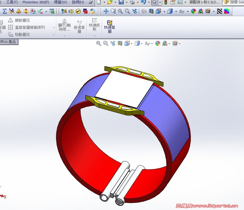

求助各位大神, 小弟设计了一款手表,是按照自顶向下的方式设计的; 装配完成之后,发现装配体不能弯曲(成环状), 该怎么办呢?

打不开12版本,你应该在表带零件中将其弯曲。
发表于 2012-8-29 08:58:35 | 显示全部楼层 来自: 中国广东深圳
把裝配件存成零件就可彎曲

 楼主| 发表于 2012-8-29 12:43:16 | 显示全部楼层 来自: 中国上海
danilso 发表于 2012-8-29 08:58 static/image/common/back.gif
4 B% g$ r5 A- h1 b把裝配件存成零件就可彎曲
' U7 Q% {5 L" E* F4 ^/ I试了,效果非常好;  感谢~
