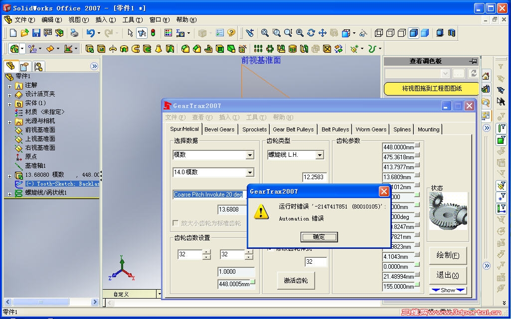

近日遇到一个斜齿轮需要建模,参数如下:+ `) ^# `3 M( t- J
模数:14,
) m+ o8 [2 `6 b# `3 }8 `齿数:32,$ x' h; P7 Q5 [/ a
压力角:20°,% E, R9 v4 ~8 r( `" A* A; I
螺旋角:12°15'30"(约12..25833°)
. X) j8 I* ?9 X0 |" K  Q! x要说画齿轮最方便的要数Geartrax了,我直接调用Geartrax制作齿轮,参数输入正常,但就在建模时出现了错误提示,如下:
; d! ~7 p$ ^5 E8 }( r5 H" r 错误提示.JPG ! W5 K2 s* h3 m) ~

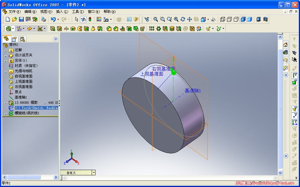

点击确定后,只剩下没有建模的齿轮基体和一条螺旋线:& O6 }1 o# {7 O) A) C/ [
SW界面.JPG ; N+ p+ r* f; y( l- R

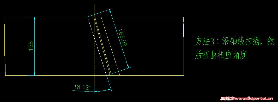

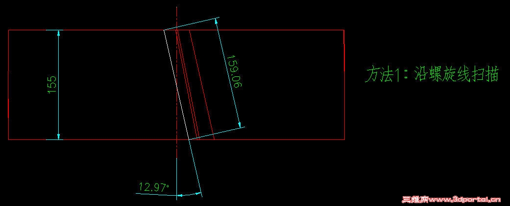

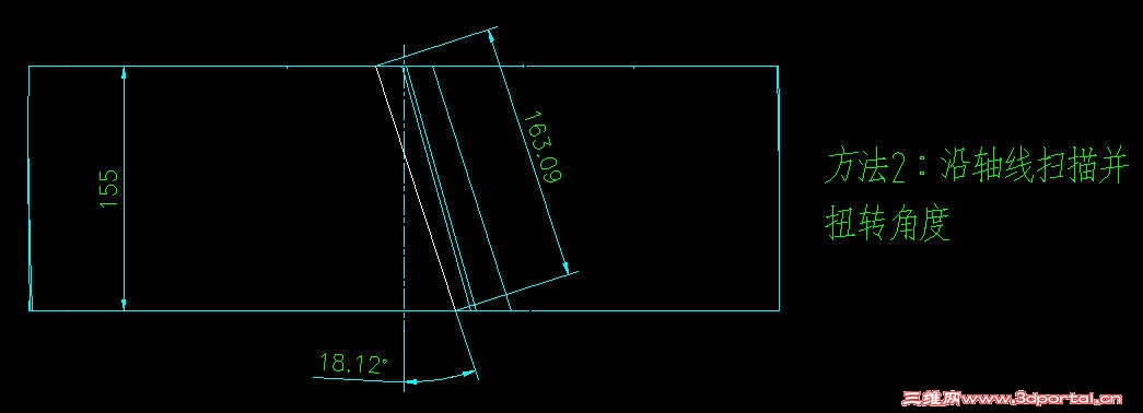

以此基体为基础,我用了三种方式来进行斜齿轮建模,分别是:
6 a8 v/ n$ h5 t& o9 N$ J" E- g方法1:沿螺旋线扫描切除,然后阵列
' ]3 b9 s  V  g. U% s& w7 X6 f& h方法2:沿轴线扫描并扭转角度,再阵列# Z( Q$ }6 n9 f
方法3:沿轴线扫描,阵列,然后扭曲相应角度% x) ~) [, m3 \# R# S, U( h
分别得到三组齿轮,但通过对比发现三组齿轮外形不尽相同,主要表现在螺旋角上,9 B$ W) H' [" ~' c! {
我需要的螺旋角为12.25833°,而通过三种方法得到的结果不同,7 D' c& T* B$ c7 D6 _
7 z; i! O& Q3 V' n  ]  \  ^ 方法2.JPG , I6 c, Z; [1 w$ M$ ^
方法3.JPG 4 c, S7 h8 G- a& i4 ~/ N
以齿顶部位为例,9 x8 L( N* a  D- @/ n+ K
方法1得到的螺旋角为12.97°,齿面长度:159.06) {4 u- [: K2 f+ l/ M% B/ \0 J
方法2和方法3为18.12°,齿面长度:163.09

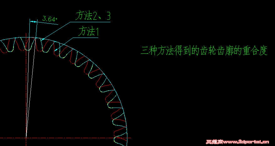

4 l! ~. I; c! n  f; A从端面上看,方法2和3重合度比较好,但与方法1相比偏大约3.64°," g. D2 J! R7 v+ {0 F7 _
( Q$ |- b) M8 N
到这里我就有点不明白了,同样都是扭转12.25833°,为什么做出来差别这么大呢?究竟哪种方法做出的是对的呢?# _/ K+ E$ ~' H) \! f% [* j
请教一下大家,你们平时都用什么方法画斜齿轮呢?% r9 y. M4 V9 V# r7 U

发表于 2012-9-3 19:41:59 | 显示全部楼层 来自: 中国河南洛阳
个人认为应该是按照螺旋线扫描。
