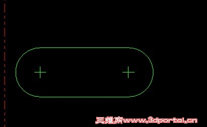

这个键槽用什么方法加工更合适,请教一下。本人是刚刚才做加工中心的,没有经验,求个位大虾指点一二。。

如果键槽比较大的话,这个图形非常适合MC的摆动加工。
发表于 2012-8-29 11:51:27 | 显示全部楼层 来自: 中国上海
直接2D螺旋下刀不是很好?
 楼主| 发表于 2012-8-29 11:52:17 | 显示全部楼层 来自: 中国上海
不好意思是,摆动加工是什么意思,不太懂

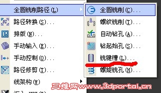

 楼主| 发表于 2012-8-29 11:52:50 | 显示全部楼层 来自: 中国上海
只看到里面好像有个键槽加工& P1 E, f5 ^4 }6 V9 _0 C& u
发表于 2012-8-29 14:47:42 | 显示全部楼层 来自: 中国辽宁铁岭
楼上的建议不错,MC有键槽加工选项。在2D加工选项中。
发表于 2012-8-29 14:55:35 | 显示全部楼层 来自: 中国辽宁铁岭
还是截个图吧!
发表于 2012-8-29 15:49:16 | 显示全部楼层 来自: 中国江西吉安
你MC里面的键槽铣刚好
发表于 2012-9-1 16:37:06 | 显示全部楼层 来自: 中国上海
这个简单   先插个孔好下刀,顺便把粗加工也做了
' h1 x4 J0 ~2 o' Q换把铣刀精加工
发表于 2012-9-2 02:22:46 | 显示全部楼层 来自: 中国江苏南京
方法太多了,外形螺旋洗,简单点,
发表于 2012-9-2 09:25:34 | 显示全部楼层 来自: 中国浙江温州
楼上的说的好2d轮廓螺旋铣来的方便
