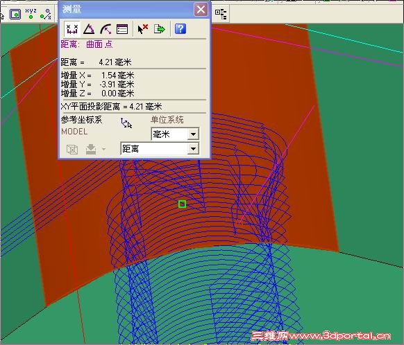

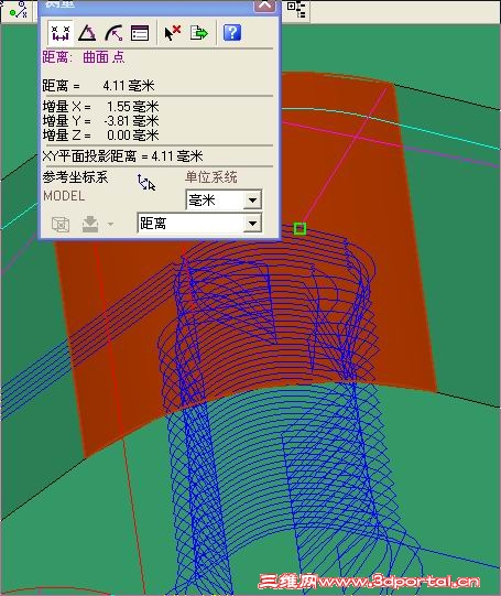

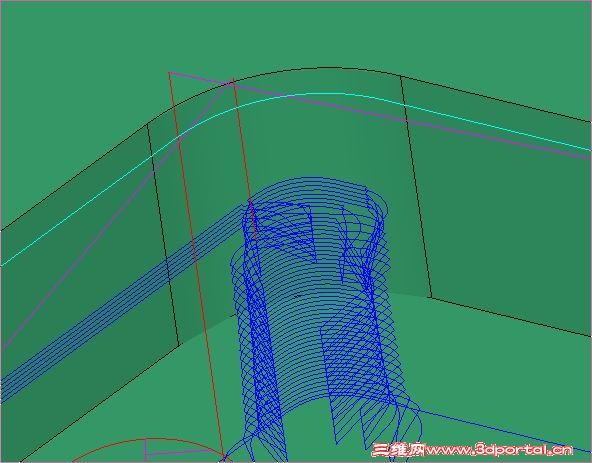

我在模板上面用d25r2.5挖框没有要求的,所以余量为0,然后再用d8开粗程序做二粗,余量为0.1, _4 w$ T, [" A; c6 T# _
最小毛坯宽度0.1
3 [; U2 M& |, j! u+ |出来的刀路为什么是上面的余量是0.1,而到下面怎么变成0.2+了啊?; }3 m0 y% A6 l2 W# J9 U

发表于 2012-8-31 09:28:39 | 显示全部楼层 来自: 中国台湾
更新p4以上可解决
 楼主| 发表于 2012-8-31 15:12:33 | 显示全部楼层 来自: 中国上海
我现在是sp1p5的啊,出来就是这个样子的啊
发表于 2012-8-31 16:15:15 | 显示全部楼层 来自: 中国北京
哎CIMATRON E 是这样啊我也郁闷,一般最小毛坯宽度不要给值为好
发表于 2012-8-31 20:14:12 | 显示全部楼层 来自: 中国浙江绍兴
上档看看吧
发表于 2012-9-1 08:14:52 | 显示全部楼层 来自: 中国台湾
当初我发现E10 official 很明显的跟你一样问题
小更新之后才好的
你已更新sp1p5
还是有这样问题
只能上檔大家看看了
 楼主| 发表于 2012-9-1 08:25:25 | 显示全部楼层 来自: 中国上海
今天升到sp2p3,现在好像解决了这个问题,在用两天试试看是不是真的解决了,谢谢
