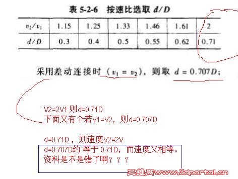

各位老师请看图:
, z' X* V" w5 }0 X- \
! ]0 o9 Y8 U7 e, j4 f; I图中资料 是不是有错啊??% k+ U5 v, |5 u- h* \
2 [8 b5 A$ N' z# X% @1 ^' ^. ^3 ]6 H请赐教

你可以查下差动连接是什么意思,是将有杆腔的回油同无杆腔的进油连到一起,和上边速比为2的那个不是一回事

3 C( k6 J' t; f* X$ u2 I( c' B差动连接是活塞前进时有杆腔的油通过二位三通阀回到无杆腔。当活塞杆的直径是活塞的0.707倍时活塞前进速度等于后退速度。
0 D7 p* J7 I; }/ O3 x, M5 S书上的资料没有错。此时两个腔的体积比为1:2(有杆腔 : 无杆腔)。

图片上按速比选取d/D,有几种规格,这些都不是差动连接??(即常规情况下,或不采用差动连接下的数据

7 s1 J4 z, }5 S* N+ n5 |, l  H( G1 Y只有要求活塞来回速度相等的情况下采用差动链接。

差动链接要V1=V2时,既3.14*D*D/4(活塞面积)/2=(活塞杆面积)3.14*d*d/4===d=根号2/2*D===d=0.707D。

那个结论是对的 不用怀疑
