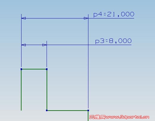

如图所示,我想把P3的尺寸改成P4那样,有没有办法?现在用的是NX4.0。谢谢。2 t7 w2 M; t0 c6 m$ V& e

, o5 T) d- D, M" `" Y本来标注的是最上面的台阶尺寸,现在想不删除P3的情况下,直接将P3转换成P4

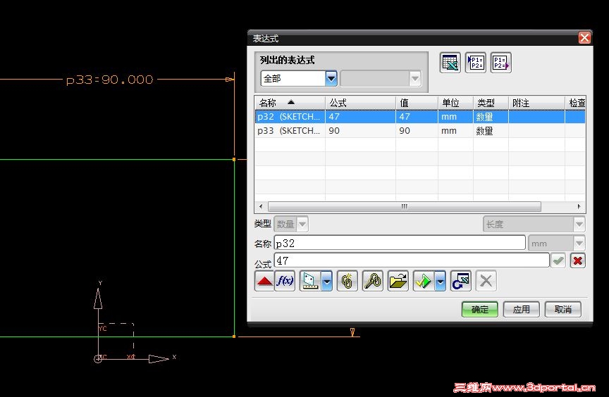

P3、P4只是系统内部的自动命名的顺序号,改不改对草图参数来说没有任何影响。如果非要改,你可以到表达式中去修改

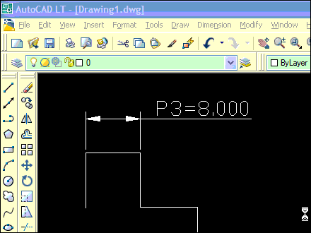

重新用CAD做了一个示范。就是想弄成这样。谢楼上各位。

( J# k- k! x9 M1 DUG草图中尺寸与图形是同步驱动的,这样移动的结果是台阶消失,P3、P4重合。楼主做的效果在UG中不能实现,即尺寸与图形不统一(除非延迟更新)

. M5 `! c9 E! q4 w/ H) t使用编辑关联可以达到你想要的效果,具体操作是这样的,选择要修改的尺寸,右键 选择编辑关联,然后选择你这个图中最右边的那条直线就行了

# {4 d2 L( E  f& k" i! r* r我只想改尺寸位置,不想改图形本身的样子。

直接把P3的值改为P4的值就可以了但不会显示P3=P4,或编辑尺寸的值为参考,单击要参考的长度,这样会显示P3=P4
