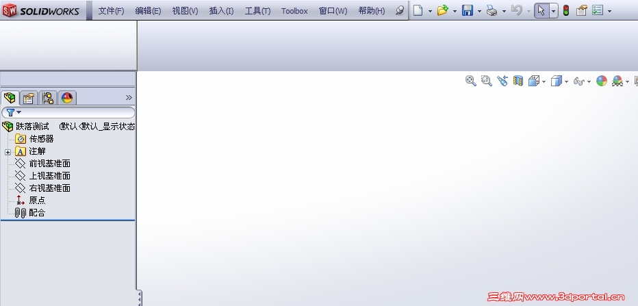

昨天在装配文件中把commandmanager的选项卡全都隐藏了,commandmanager于是就空了,现在不知道这么调才出来,我知道如果留下一个选项卡的话都可以点右键勾选,可是现在一个选项卡都没有留,无法点右键勾选了,求帮助啊。) k9 y; G/ |2 h6 U" k, ?( ]
空白的
空白的
% @& `; J( w# n6 a7 A4 i2012的版本

去注册表里把SOLIDWORKS的信息清掉,什么都有了

谢谢楼上朋友,问题解决了- c# u+ _- a2 }% N' m
先把操作过程贴出来:! J- ~: J  B" f
1.windows的开始-〉运行,输入regedit,进入注册表编辑器。( R, z; K4 p. s
* v& ]) {# J9 V) _0 {9 S
2.点开注册表中的HKEY_CURRENT_USER。+ k1 R; @( V6 u: v
( b3 ?& i* Z1 ]% o5 `! \1 ^3.点开Software。" }, r4 Q/ K7 c. a# F7 O
" V. E5 Q% z2 s/ X
4.找到SolidWorks,在上边右击,然后选择删除命令。
' s' ?, S+ G$ R4 ^
$ p) D0 G( M" s5.重新启动电脑。5 V  c: i0 I+ g* s/ g
