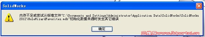

开机一会后,sw2012总是显示内存不足

 楼主| 发表于 2012-8-31 10:32:44 | 显示全部楼层 来自: 中国北京
! E9 ?. N+ C$ W$ C! e) v' P8 \2 q1 D& C, R
请人帮忙整了一下,不知道怎么弄的。还是不行。。。。。。。。。
& f9 {  W) G# `2 l2 p
0 M9 c+ \6 n* R. ~0 X我是用异型孔或调用标准件的时候,就出现这个报错。。。。。。。。。。。。。
2 q* k, R1 W! K% @1 a  R( X& ]
5 X) o+ k1 I6 Q3 o* W' m& P内存3.G多。。。。。。。
发表于 2012-8-31 22:20:36 | 显示全部楼层 来自: 日本
FZH628 发表于 2012-8-31 10:32 static/image/common/back.gif, ]* U7 ?! Z4 Z0 C/ `0 s! r4 E
请人帮忙整了一下,不知道怎么弄的。还是不行。。。。。。。。。7 [/ L9 {5 a+ [
) v" z$ f# a3 S1 j7 O. q! q我是用异型孔或调用标准件的时候,就出 ...
4 Q/ B/ F  e: @
你这个不是通常的那个内存不足的抱错,正如你说的,是标准件文件问题。8 j) G- {# ?: G' t6 b' H( j
查看一下你的文件夹里,参考抱错的提示路径,是不是没有那个文件或损坏. R5 m3 R8 U2 Y$ p2 {4 Y
8 K1 w: u7 O6 c3 Y1 R$ c  e附上那个文件给你,替换试试看 HoleWizardFavorites.rar (8.45 KB, 下载次数: 85)

 楼主| 发表于 2012-9-1 20:29:01 | 显示全部楼层 来自: 中国天津
hongwei_1987jp 发表于 2012-8-31 22:20 static/image/common/back.gif* o8 @; i7 Z. C9 @+ V/ q
你这个不是通常的那个内存不足的抱错,正如你说的,是标准件文件问题。, j. O- N+ [1 L2 b) k, D# ]  ^
查看一下你的文件夹里,参考抱错 ...
3 _) G2 @" ]2 S' D0 q& K
我周一上班再试一试。。。谢谢你。

 楼主| 发表于 2012-9-3 16:17:08 | 显示全部楼层 来自: 中国北京
hongwei_1987jp 发表于 2012-8-31 22:20 static/image/common/back.gif( f# X, V/ f; _) o  J1 m5 l
你这个不是通常的那个内存不足的抱错,正如你说的,是标准件文件问题。' z  G8 ~. T# k% Z8 ~
查看一下你的文件夹里,参考抱错 ...
1 @2 L; t5 e& s9 h) [# \' g1 g6 B
有效。。。。。。。。。。。。。。。谢谢
