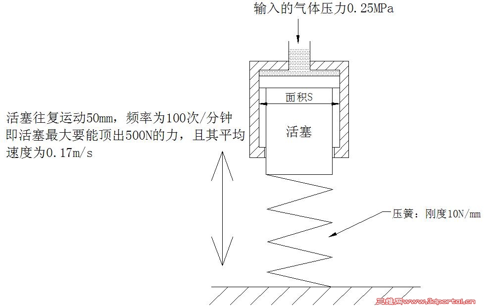

( g; f+ }: E$ D) `# Q如图中要求,想要设计一个气缸,自己根据公式F=PS计算得到理论上面积S只要大于2000平方毫米就行了,但实验结果下来结果不尽如人意,主要是距离在40mm左右,离理论值相差太大。分析下来可能有如下问题:
3 X+ L1 K$ x: K/ f8 T1.气体的可压缩率较大,随着负载力的上升,气体的压缩速度可能高于推出的速度?
8 v& l5 v, t( `2 }2.气体的流速达不够?7 L7 `' [9 G# s' V8 y0 m3 J7 j; t
3.气体的流量小于100L/min,流量是否小了?
' D) [: d0 d4 X3 P7 {  `/ @所以请教一下,气体的流速、流量、压力、体积之间的关系是什么?这个如果是流体力学里的问题,能否告诉我在哪个知识点里能找到相关内容。: k- ^: K+ `" i3 e
非常感谢。7 a4 Y1 p8 M6 a' r0 _

你是否有將彈簧壓縮後的出力與汽缸出力進行整體考量
& a& f" b% i0 `" j. t) |3 V如果活塞越往下,受的阻力越大
 楼主| 发表于 2012-8-31 11:45:41 | 显示全部楼层 来自: 中国上海
是的,阻力=10x,x就是行程。

1、这个偏差属于正常,把有杆腔气体排气口加个快速排气阀试试,增加排出气体速度,另外流量也加大试试,注意用单因素变量法,一次变一个因素。9 D# C0 `( ?* @: U" M4 K/ H! F, d" e  {
2、一般的汽缸样本上会给出一个有效功率系数,实际输出力=理论输出力*有效功率系数,一般是0.8,smc为0.85左右,包括摩擦损失气压损失等等,这些都会对效率产生影响,所以要精确定义气缸的输出力是非常困难的,因为关系到很多条件,比如密封,流量。流速,静负载还是动负载,使用工况等等,因而SMC在研究这个问题时,推出了一个负载率的概念。负载率是气缸活塞杆上承受的轴向负载力与气缸理论输出力之比。负载率的大小选取,与气缸的动作状态有关,对静负载,比如夹紧、低速铆接等,负载率约等于70%;水平或垂直动负载,负载率约等于50%;& [! Z7 o1 R+ y. n8 c7 p9 t: l
3、关于流量压力之间的关系,这要看具体的介质和场所。比如泵的功率:Pi=P(压强)*Q(流量)*n(效率)  而Q=流量*流速,关于气体的,有一个:当温度一定时,气压跟体积成反比。也就是T一定,PV是个常数
