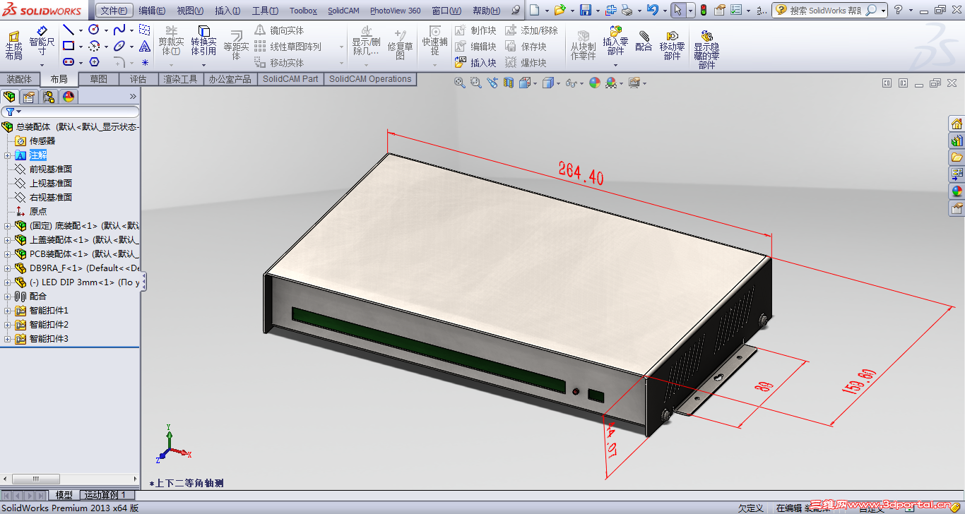

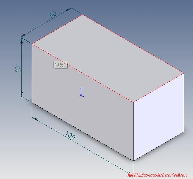

1.jpg 如图这个尺寸 标注的是灰色的 怎么变其他颜色  还有怎么弄的好看点?  谢谢指教

还有 我想标注抵消两个洞的中心距怎么标注啊?  谢谢

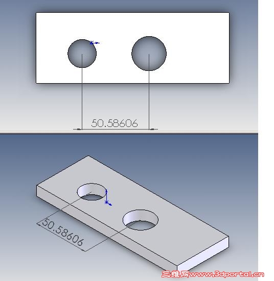

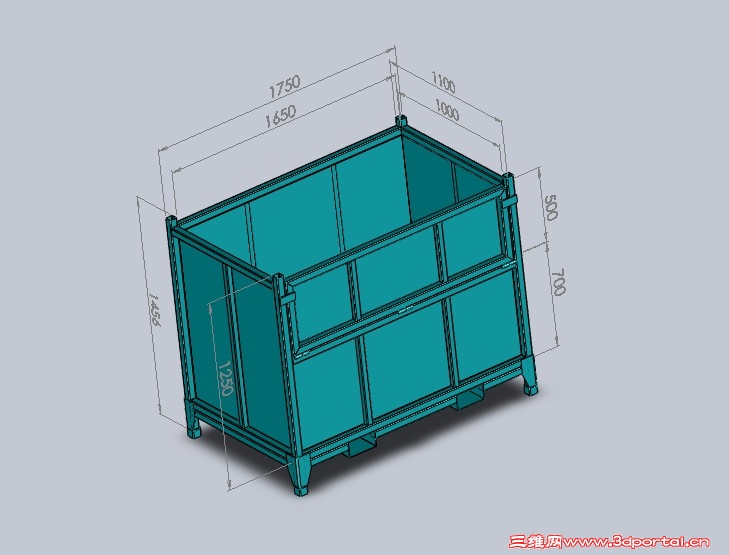

发表于 2012-8-30 14:09:25 | 显示全部楼层 来自: 中国台湾
直接對齊等角方向不行嗎??

  e6 h# D9 W: X  X% S' x什么叫对其等角 新手 谢谢指教  还有你线的颜色是绿色的 怎么改的啊 我是灰色的 不好看

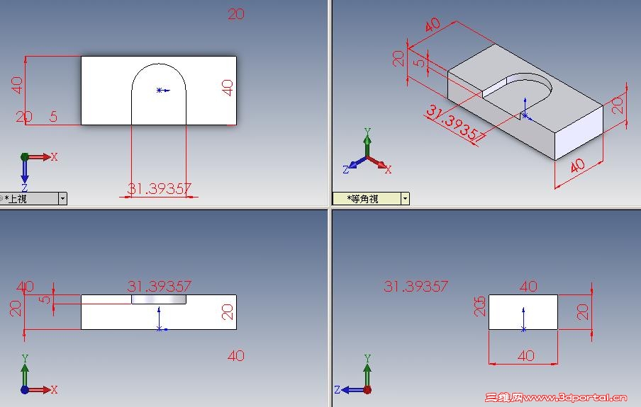

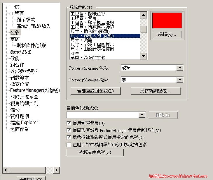

发表于 2012-8-30 14:33:46 | 显示全部楼层 来自: 中国台湾
我是直接在各個視角上標註的...轉等角方向就會如圖所示....位置則是隨意拉0 l6 j/ Q1 h9 [" n' m" f6 ~
尺寸顏色是在選項那邊修改的5 H7 X* F: r) O) L4 I( ]' s

 楼主| 发表于 2012-8-30 15:25:36 | 显示全部楼层 来自: 中国江苏南通
ximain 发表于 2012-8-30 14:33 static/image/common/back.gif6 z/ ^; {% W5 A" k, W& r- b
9 Z; ?. R% G( \' [0 `% f尺寸顏色是在選項那邊修改的
1 q. `& a$ t& Z) P- X嗯嗯  谢谢 颜色的问题解决   我的意思 我图上两个洞的中心距标注 不是标注一个洞的尺寸  谢谢啊

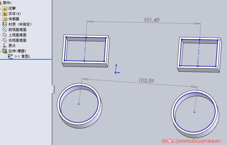

发表于 2012-8-30 16:01:57 | 显示全部楼层 来自: 中国重庆
顺道问题一下楼主,您是怎么标注的呢?$ y, K0 _: K3 G( F
为什么我用智能尺寸在装配体上标注尺寸时,当点确定后,尺寸就消失了!2011版的。为什么07版就不会消失呢?  p9 h7 g* v1 u* ]  V: X9 U: p
% G! _- o9 \' g& P楼主要标注下面两方孔的中心距,可以在两方孔上画两条中心线,再标注俩中心线间的距离撒。
发表于 2012-8-31 09:01:16 | 显示全部楼层 来自: 中国台湾
2個孔標註...像圖這樣嗎???9 m; p* }, J1 U6 _) Y0 h
直接在上視圖標距離即可....尺寸顏色因我習慣問題又調回預設的

这两天忙的 不好意思  这个两个圆孔知道 要是两个方的呢 必须要画出中心线在标注吗?   谢谢

不清楚你的目的是什么
8 r+ H( o6 {: B& z% D4 t6 Q4 g& t' W1 o3 K6 c
如果只是为了标注矩形中心的距离,可以用草图中间加一个辅助线,然后标注,不想让别人看到辅助线,把 草图 隐藏起来 就可以了$ O# R0 k1 _  P" S
, @2 b& O) a: _无语,什么时间的事了,如果解决,请编辑 已解决

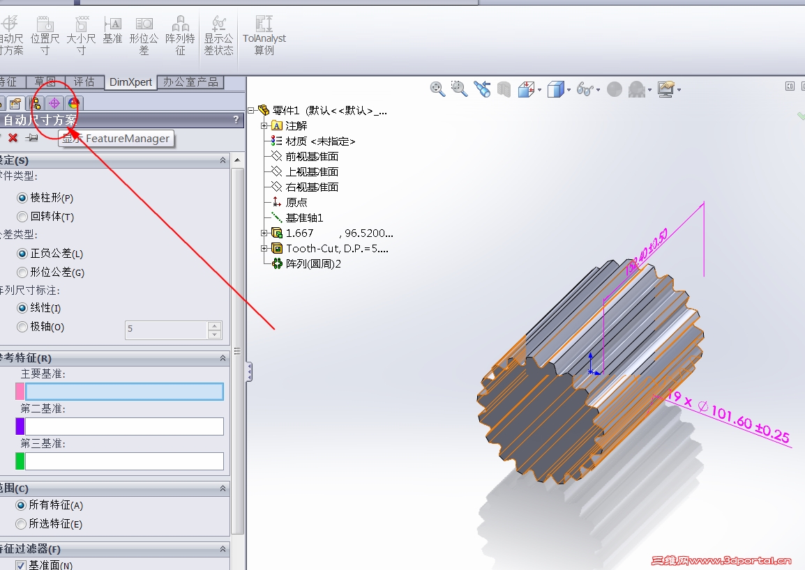

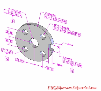

用DimXpert可以标注,包括基准和形位公差。

+ t8 P- K8 }: f- \# e: {1 \) |& \2 @立体尺寸要用DimXpert标注:4 F' a$ V) t4 P
点击这个按钮,就会出现立体尺寸编辑器的各种选项:

+ T4 p- B2 \$ G( P! O" t这位大哥给力  支持了  学习了
