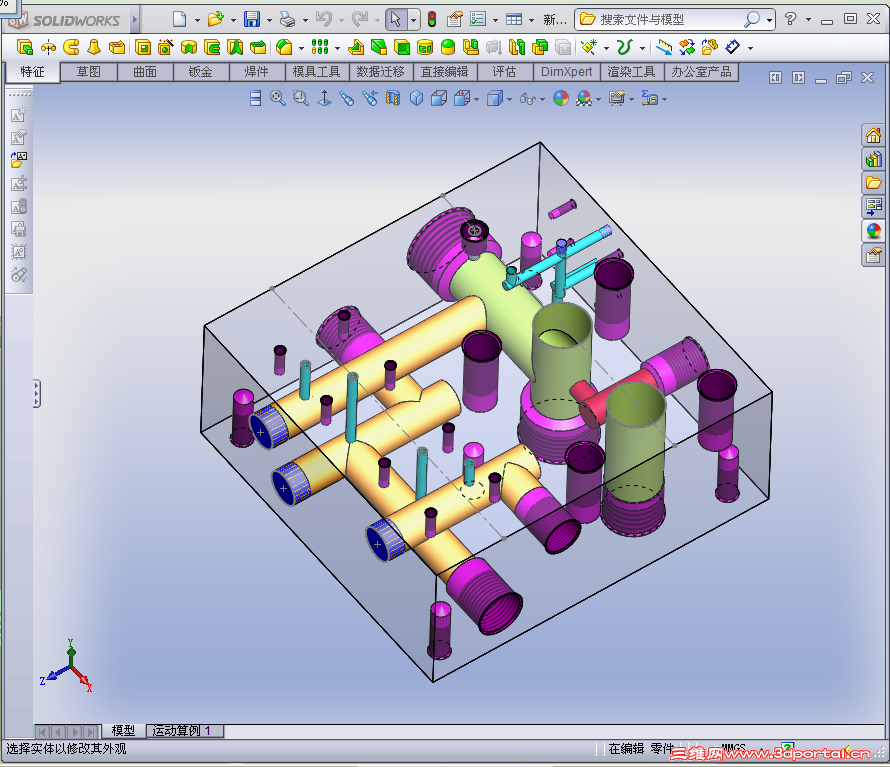

 楼主| 发表于 2012-8-30 14:18:47 | 显示全部楼层 来自: 中国辽宁大连
画零件图的情况下(见下图)就是想把孔道涂上颜色,而阀块的表面是透明的* T1 Z4 C, r( h  L

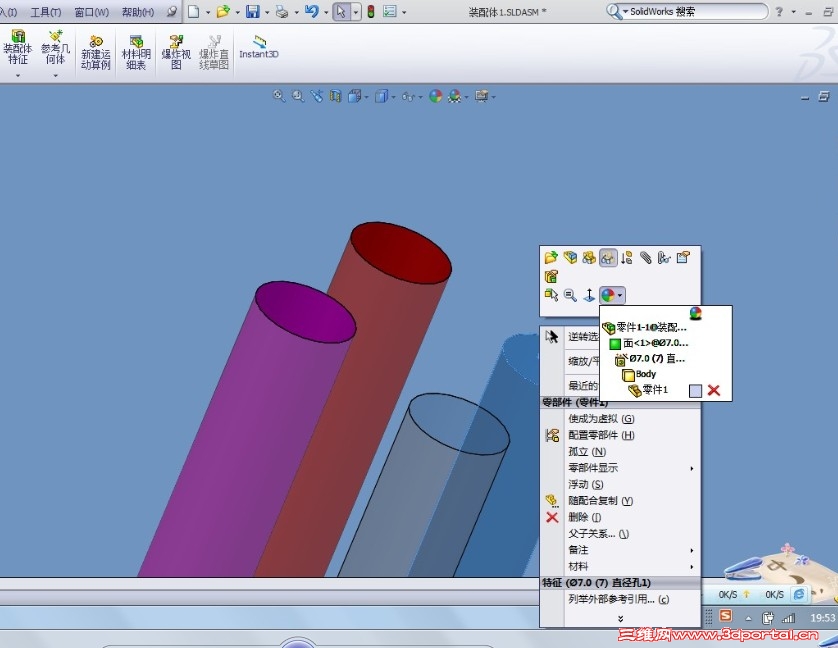

先在孔的面上色,
# G+ f: x3 c( a7 k* A& g  D" `) Y  {% r$ L0 S1 ^$ \9 A8 T
阿帕奇 + 3
发表于 2012-8-30 19:57:03 | 显示全部楼层 来自: 中国广东东莞
做液压的吧,选择孔面,右键不是有个颜色选项
