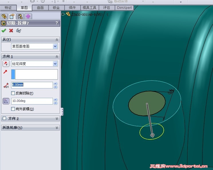

孔的斜度怎么拔模???急啊
发表于 2012-8-30 14:48:27 | 显示全部楼层 来自: 中国广东深圳
本帖最后由 showway 于 2012-8-30 14:49 编辑 ' T3 b  l# w3 ^4 f* L) L. }
6 {. q, R8 m: K% x0 V( b0 V猜测了下楼主的意思!: K( F+ f* m5 N2 L, |5 ^
3 L7 D: r$ y  f- m$ t8 f设置锥度,及角度大小!
阿帕奇 + 3

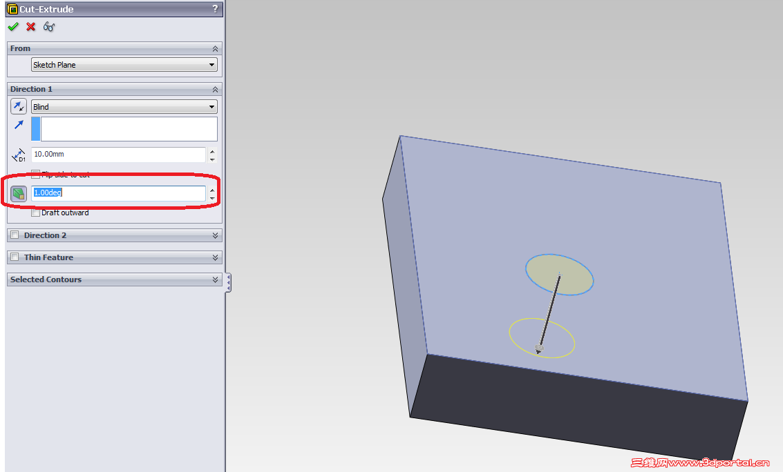

发表于 2012-8-31 10:06:49 | 显示全部楼层 来自: 中国辽宁盘锦
还是说这种状态?
发表于 2012-8-31 10:07:51 | 显示全部楼层 来自: 中国辽宁盘锦
亦或是

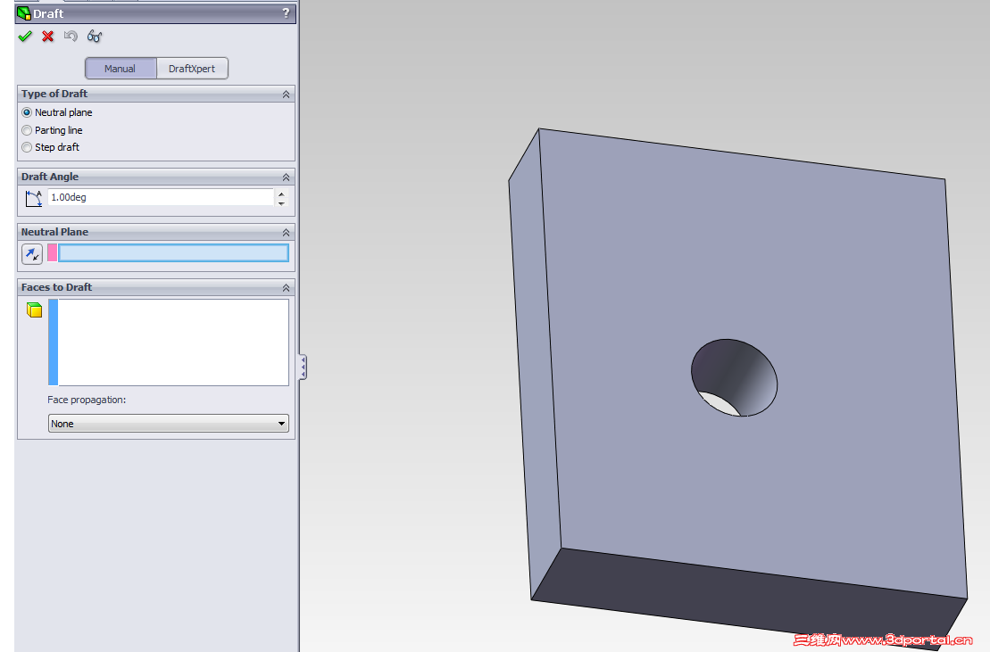

发表于 2012-8-31 13:26:15 | 显示全部楼层 来自: 中国福建厦门
特征操作的时候把拔模的激活 ,然后设置拔模角度,LZ是这个意思吗?
发表于 2012-8-31 14:15:24 | 显示全部楼层 来自: 中国天津
不知道LZ 说的 是这个吗?
发表于 2012-8-31 15:26:19 | 显示全部楼层 来自: 中国山东潍坊
楼上正解了

 楼主| 发表于 2012-9-18 16:49:15 | 显示全部楼层 来自: 中国上海
赶路人 发表于 2012-9-18 16:31 static/image/common/back.gif; N1 R8 }1 p0 w0 u: v$ M; m
不知道是按照什么方法解决的?
5 g4 |- G  s8 O& c就是切除拉伸时加个角度
