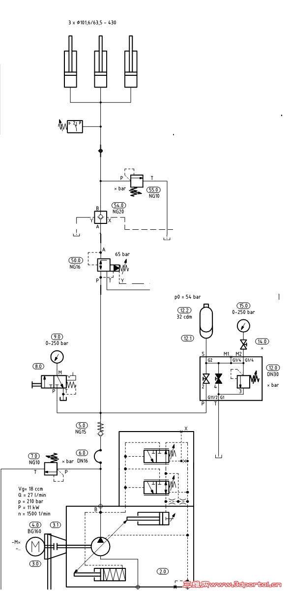

/ I9 _7 w6 M# w+ `9 _这个图是我们公司一个设备液压系统的一部分,叫做平衡缸,作用是:设备有三个部位是可以升降的,途中的三个缸起到支撑、随动作用,要求支撑力不变。
. v4 x8 @5 S  t: S, J! u图中的液压泵选择A10VSO 18 DFR1/31R-PPA12N00,1500r/min,27L/min ,210bar压力,蓄能器为32L,充气压力为54bar,泵压力出来后经过三通减压阀3DR 16 P5-5X/250Y/00M,设定压力是65bar。然后就是液控单向阀,安全阀、压力开关然后进三个液压缸。
% ]& u: Y/ k2 }# N7 \& r6 M4 I# b& `; |大家讨论一下,这个系统需要DFR1的泵吗?我觉得使用DR的泵就可以了吧?哪位设计高手指点一下使用DFR1有什么好处?DR有什么不好的?DFR1和DR应用场合有什么区别吗?; B5 g/ N+ q6 M

个人感觉DFR1用作DR使用,你的系统中没有节流口存在啊8 u7 H% x3 ~% r

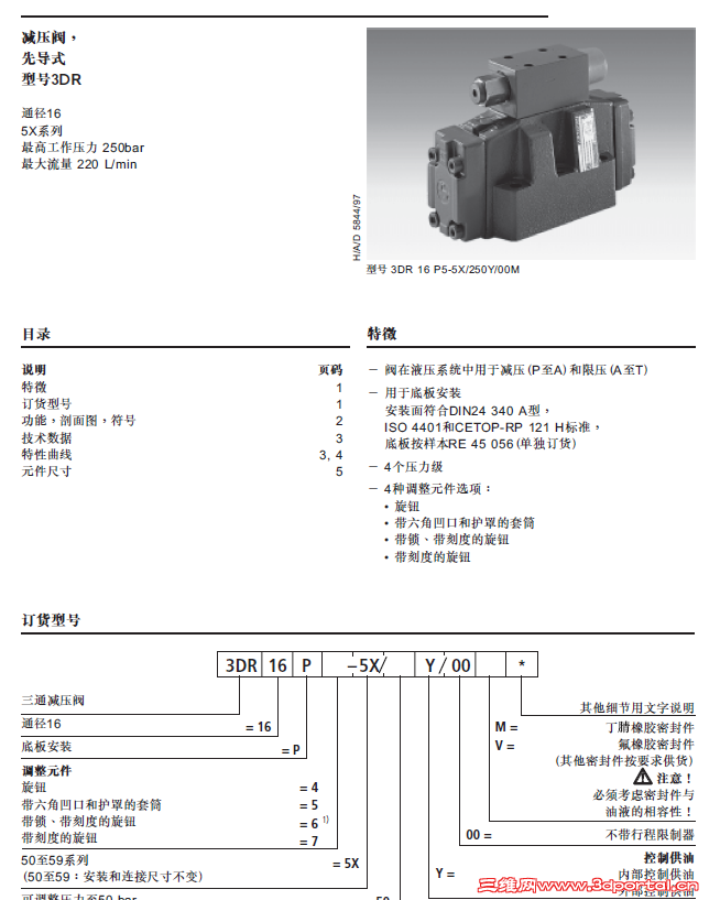

# p& V; |- e; C0 q" f9 @3 z8 d3通减压阀用来做什么?没看懂

三通减压阀的功能我的理解就是:正向的时候是减压阀功能,如果减压阀出口压力大于阀设定压力,该阀又可以反向做溢流阀使用,不知道理解对不对,还请大家指教

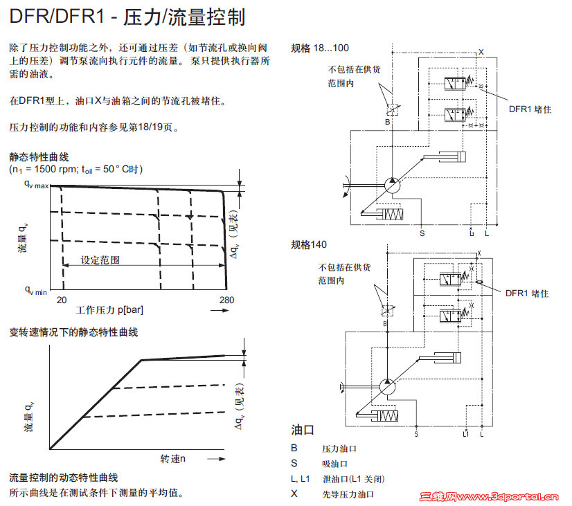

DFR1用作DR,可能是备货的问题,DFR1用的比较多,所以有现货,价格又差不多,所以DFR1代替DR,方法:把B处调到最大,流量阀弹簧顶死

三通减压阀就是正向减压反向溢流

在这个上面用减压溢流阀没意义,前端有单向阀和溢流阀本身是不会出溢流情况,

3 u7 b/ k  \6 A; _  W那当然不行,DFR是压力流量控制,而DR是压力控制,只能DFR去掉流量控制功能代替DR.就像高版本软件能向下兼容,而不能低版本软件向上兼容一个道理

两个看起来貌似一样,其实不一样。下面是压力控制,上面是节流阀两端压差控制来保证流量控制

在这个系统里,没有节流阀,是不是可以认为不需要流量控制?所以我可以将泵换为恒压变量泵?

楼主的原理图是全的吗?$ K8 y" c$ A: U
泵X口没接,所以流量控制没有用。8 L7 u( |+ E9 e1 Z
流量控制阀设定10-20BAR,所以怀疑你的系统是否可以正常工作(把弹簧顶死除外)。
5 y5 d* l" C7 i8 L" o6 b! V' V0 E2 b" T是不是遗漏了什么东西啊?
$ J" G' J* R" n( CX口应该接出来才对啊!

原理图是全的,X口实际就是堵死的,所以才会想到用DR泵代替DFR1泵,只是不知道工况允许不允许

这个系统的泵是压力流量同时调节,泵出口的溢流阀起安全作用,减压阀后的溢流阀起溢流作用,三通减压阀的作用是减压,是具有过压保护功能的既当负载超载时能通过它回油。

如5楼所说,就是当时供应商买泵的时候只有DFR1泵,而且比DR贵,所以买了卖给你们能多赚钱,其实用DR就行
