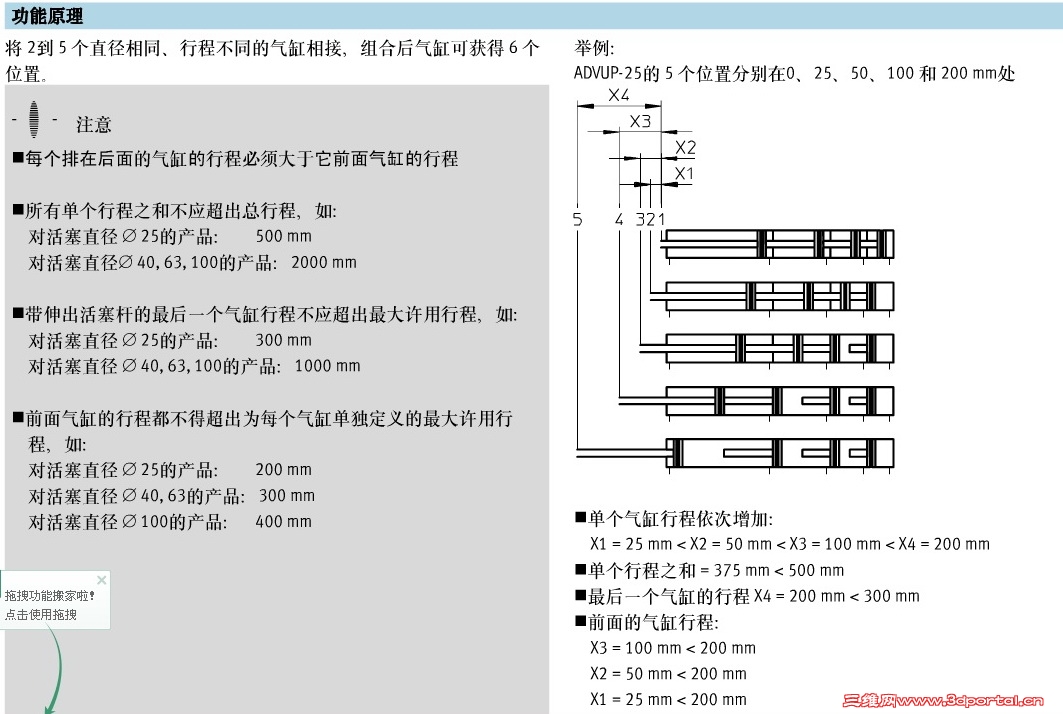

发表于 2012-8-31 11:45:13 | 显示全部楼层 来自: 中国四川成都
有多位置气缸。气缸上有多处接头,通过系统控制,活塞杆在各行程范围可以分级行进,产生多个工作位置。9 n8 q: J' X7 u) u) Y6 x

发表于 2012-11-1 15:08:30 | 显示全部楼层 来自: 中国辽宁沈阳
现在气缸真是多种多样,气动也可以精准中间停位了。见下图:

发表于 2012-11-2 19:50:11 | 显示全部楼层 来自: 中国江苏苏州
可以选择都行程气缸,很好用

发表于 2013-4-19 17:16:09 | 显示全部楼层 来自: 中国重庆
如果行程固定的话,使用多位气缸比较好。
