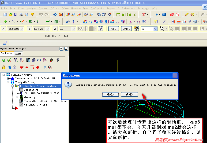

[求助] mastercam x6 mu1升级到mu2之后在后处理出现问题
发表于 2012-8-31 00:39:42 | 显示全部楼层 |阅读模式 来自: 中国广东汕头
发表于 2012-8-31 09:35:07 | 显示全部楼层 来自: 中国山东烟台
提示你的后处理有错误。提示你要debug呢。
 楼主| 发表于 2012-8-31 11:45:03 | 显示全部楼层 来自: 中国广东汕头
后处理文件我都有升级到x6 mu2的,请版大看看哪里出问题了 Dong Jie.rar (8.95 KB, 下载次数: 20)
 楼主| 发表于 2012-8-31 11:49:36 | 显示全部楼层 来自: 中国广东汕头
路过不买 发表于 2012-8-31 09:35 static/image/common/back.gif
  v9 G6 B2 ?0 H3 w+ [9 S提示你的后处理有错误。提示你要debug呢。
% F9 R9 [8 j. z& k; n连续后处理20个程式就要弹出20个提示错误窗口,昨天因为这样老被操机赶着,搞得很毛。

版大很牛,这都被你看出来,鑫泰机750电脑锣是05买的 东爵机是06买的,所以后处理也是那时配的,所以我是在mastercam9.1版本后处理直接更新到x6 mu2来才会这样。那版大你有没有三菱系统和发格系统 x6mu2的后处理呢?

那这样就死定了。版大帮忙提供后处理这方面的资料。在mastercam版块找还是没有找着。

发表于 2012-9-21 12:43:31 | 显示全部楼层 来自: 马来西亚
帮你修改好了。。请看看。。
Dong Jie.rar
8.94 KB, 下载次数: 20

 楼主| 发表于 2012-9-23 19:00:35 | 显示全部楼层 来自: 中国广东汕头
edwin8888 发表于 2012-9-21 12:43 static/image/common/back.gif
+ Y6 r4 |* {% v+ R帮你修改好了。。请看看。。
8 R6 B! e( ~* N; l0 r
试了下不会弹出错误窗口,很感谢你的帮忙,要把处理的程序发到机上做才能确认安全不。

发表于 2013-12-15 10:41:47 | 显示全部楼层 来自: 中国江苏南京
pcan1$   pcan2$   这二处地方多了S符号  去掉就可以了
