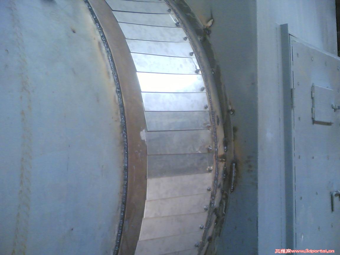

请教各位大侠,回转窑炉头炉尾罩密封鱼鳞片使用什么材质?需要热处理吗?

鳞片的材料我们用的是不锈钢,不需要处理的。很成熟的一个密封方式,这两年做的设备用的都是这种密封,效果挺好的。

这些密封鱼鳞片可以采用耐热钢板、碳硅铝复合板或普通钢板,组合而成的柔性密封结构整体,可以随回转窑的运动而变形,从而适应回转窑在高温使用状态下产生的窑体变形、筒体偏摆及偏心。耐热钢板效果最好,耐高温,使用寿命长。+ c. b; v3 y+ T' o
下图中就是用耐热钢鱼鳞片:

一般材质是1cr18ni9ti

简单一点就用普通不锈钢,比如1Cr18Ni9或1Cr18Ni9Ti,如果密封位温度很高的话过500度,建议选前者。不要热处理。7 {% f  j6 I6 B- P1 y' U
老外(美卓)的搞得复杂得多,是三层,最里面一层为耐磨层,中间是密封和润滑层,最外面是压紧层。搭接的方式也很讲究。
