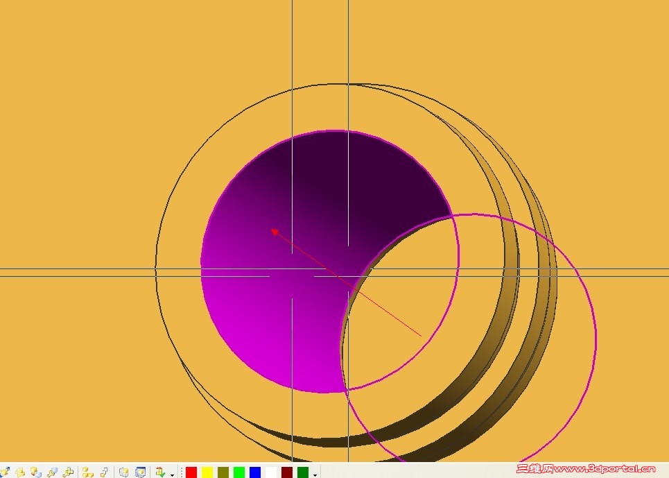

[求助] 在圆环内如何建出沟槽来啊
发表于 2012-8-31 10:43:13 | 显示全部楼层 |阅读模式 来自: 中国浙江宁波
如题!!!请高手指教!!!

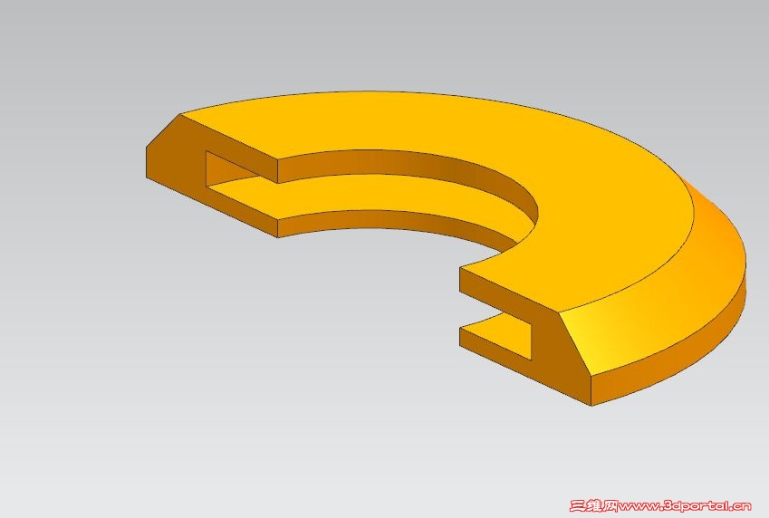

发表于 2012-8-31 11:31:08 | 显示全部楼层 来自: 中国北京
不知道楼主问得是不是这个意思!
 楼主| 发表于 2012-8-31 13:00:52 | 显示全部楼层 来自: 中国浙江宁波
是的怎么弄出来啊.使用沟槽好像弄不了..
 楼主| 发表于 2012-8-31 13:06:44 | 显示全部楼层 来自: 中国浙江宁波
在箭头指的那个面上需要画图你上面图差不多的沟槽
发表于 2012-9-8 13:44:46 | 显示全部楼层 来自: 中国浙江温州
这个不难啊,有多个方法可以达到你所要求的
- i- C, b8 d! @* F& w4 ?
5 J6 @& R7 c3 ^- x/ g1、插入→设计特征→槽(这个方法注意槽直径不能大于产品外径,不然会提示出错的)1 J) k7 h0 {+ I, H
! N& U# e: {6 ~
2、如果是矩形槽,插入→设计特征→孔,这个方法注意取消设置里面延伸开始前面的勾
* B; P3 N) s& U$ |( v
' a& l/ L9 H. M/ [+ D/ N# B3、如果是矩形槽,画圆(可以是草图,也可以是曲线)拉伸
' e5 l  ^/ J0 d& h* w) H5 o
3 w0 v) ?& D; k. ^4、曲线或草图旋转' r/ j) J2 ^' ~" I) v" D
  C) ]' Q5 k$ V  z) h* `. l
5、......
0 R+ @3 [3 k; q; f' V" {* X! X* Y9 h) S& v; L
方法很多的
发表于 2012-9-8 22:13:25 | 显示全部楼层 来自: 中国江苏徐州
哟个传统的方法,旋转。去除材料
