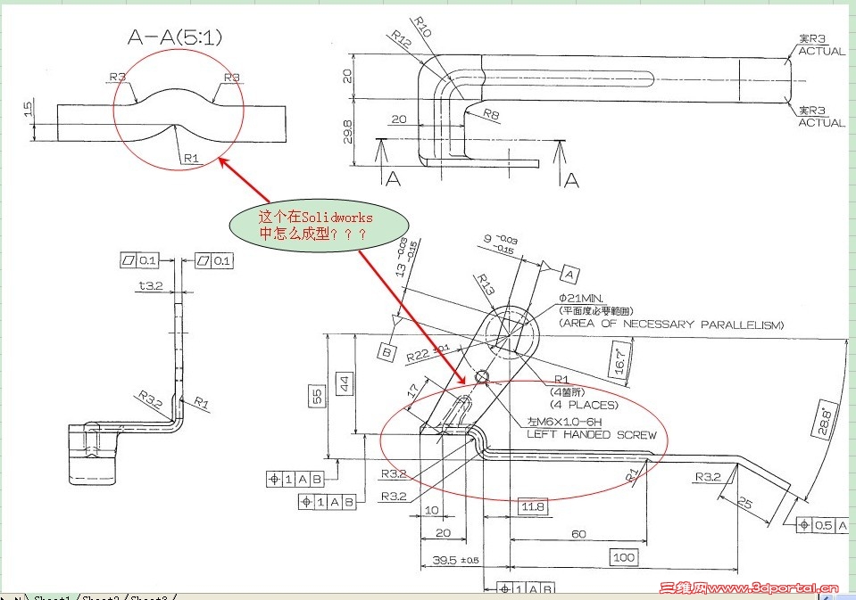

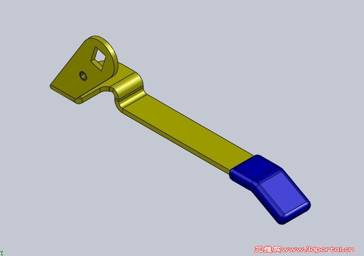

图示中的凹槽怎么用成形工具成形。。。。。。。。。
发表于 2012-8-31 13:58:11 | 显示全部楼层 来自: 中国广东深圳
这个成型工具要自己制作,SW自带的没有!: H& ?( a% O4 v" Q0 Q
这个应该是要开冲压模成形!
发表于 2012-8-31 14:16:53 | 显示全部楼层 来自: 中国上海
自已设计就可以了吗

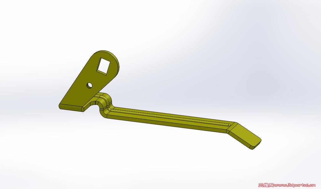

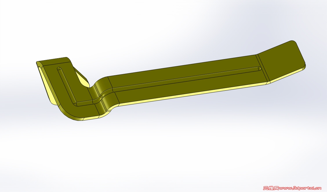

 楼主| 发表于 2012-8-31 14:52:17 | 显示全部楼层 来自: 中国福建厦门
我做了成型工具,可是用了成型工具后无法正常折弯,请高手帮忙。谢谢!
成型工具.rar
94.98 KB, 下载次数: 7
产品.rar
406.84 KB, 下载次数: 9
 楼主| 发表于 2012-8-31 14:56:27 | 显示全部楼层 来自: 中国福建厦门
源文件已经上传上去了,等待高手赐教。
发表于 2012-8-31 18:22:12 | 显示全部楼层 来自: 中国广东东莞
应该是先折弯,再用成型方法。相当于先成型有加强筋,此时折弯就困难。

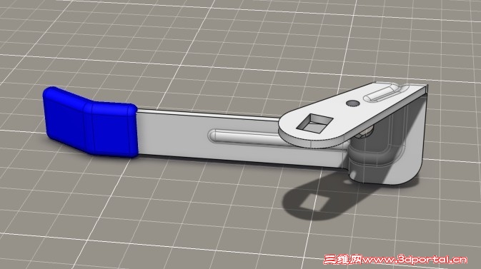

发表于 2012-8-31 21:04:56 | 显示全部楼层 来自: 中国上海
用其他软件转了一下你的图,识别成钣金编辑了下。
! @, X, D9 x( [3 b. I6 \& D1 b9 L成型展开,成型的压线连接曲率,不能参考你的成型去做。" s5 y$ a4 q% l: c8 F
如果非要做的与你的图一模一样,并且还要展开,只能通过曲面建模来实现。

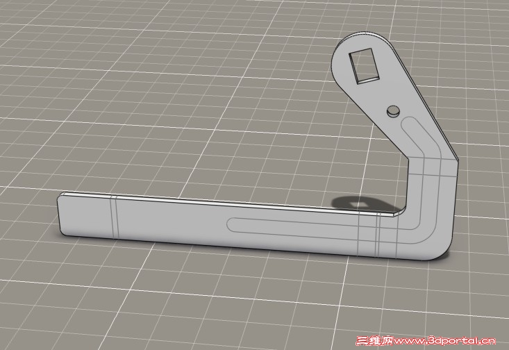

发表于 2012-8-31 21:05:30 | 显示全部楼层 来自: 中国湖北宜昌
如果仅仅是做效果图的话,可以考虑画个草图扫描上去,成形工具不吃折弯的,这个真不好弄
发表于 2012-8-31 22:13:39 | 显示全部楼层 来自: 中国湖北宜昌
7 {. C+ T' J# t; O6 X; A6 T; I) i' h
扫描出来的效果

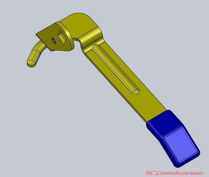

 楼主| 发表于 2012-9-1 09:46:52 | 显示全部楼层 来自: 中国福建厦门
tangcarlos3d 发表于 2012-8-31 18:22 static/image/common/back.gif7 t- x- R7 M, r# _" x0 ]
1 S+ ?7 ?. C7 j9 s
按你的方法做了,效果如下图所示。: s, d+ @' M$ {
