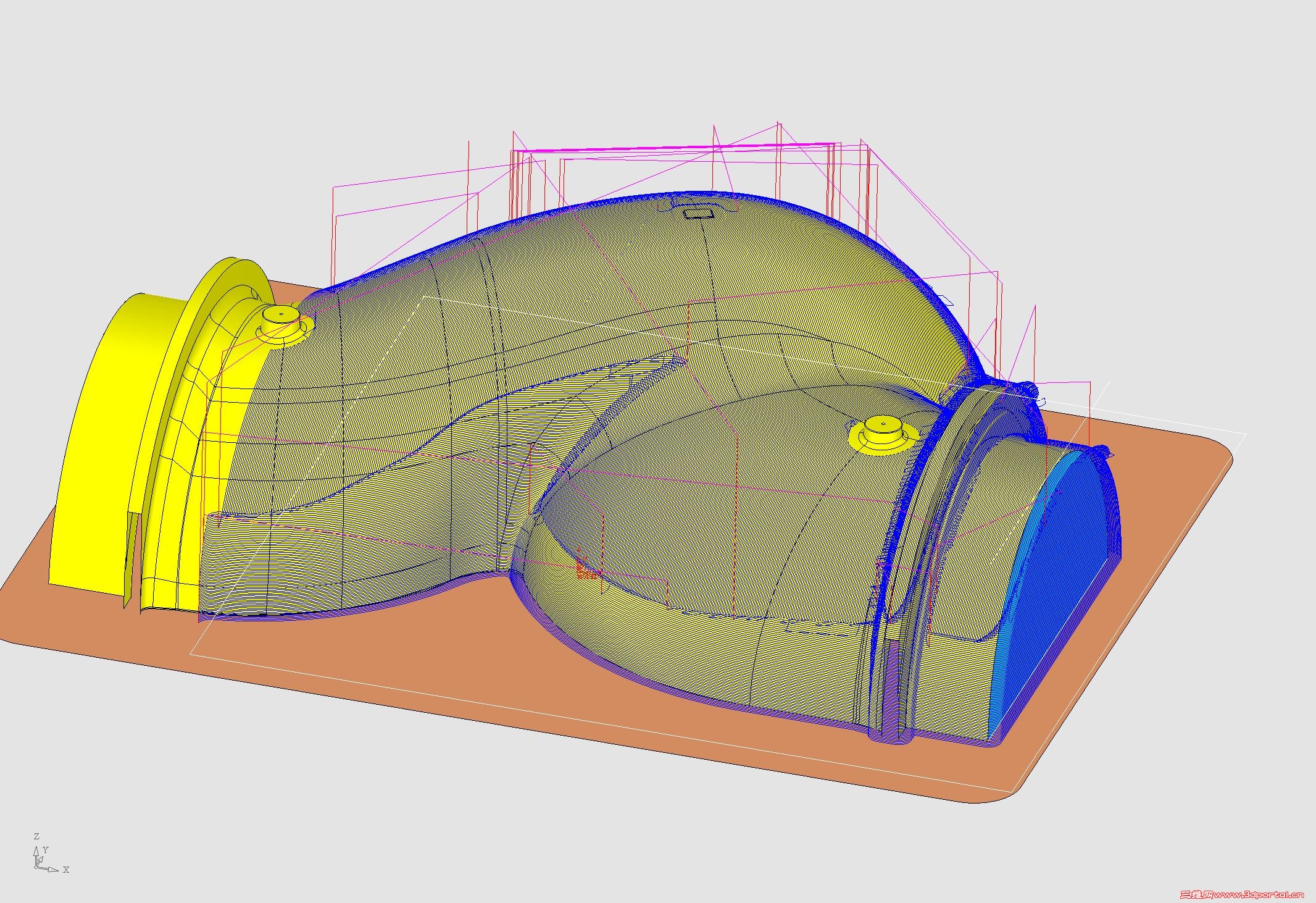

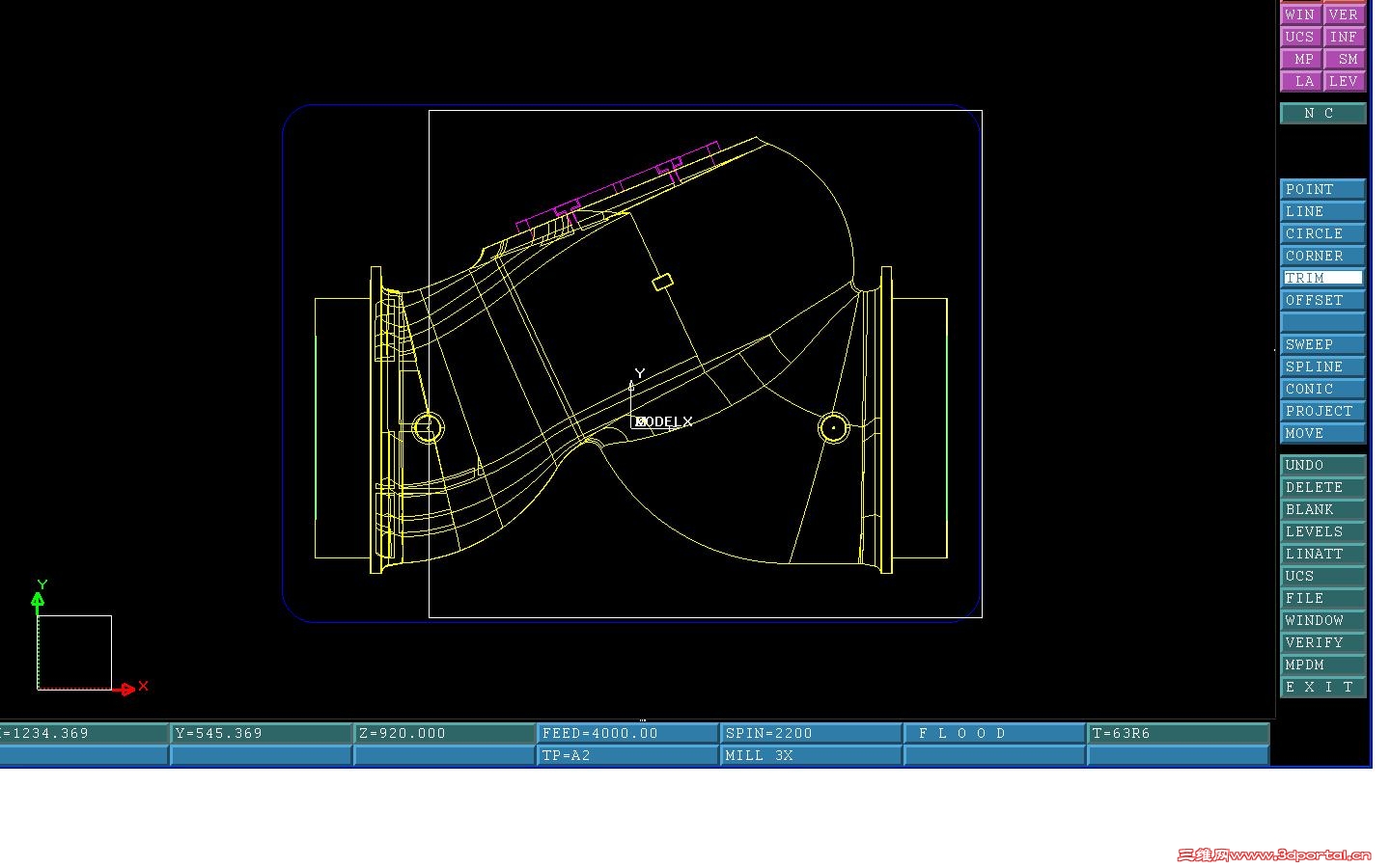

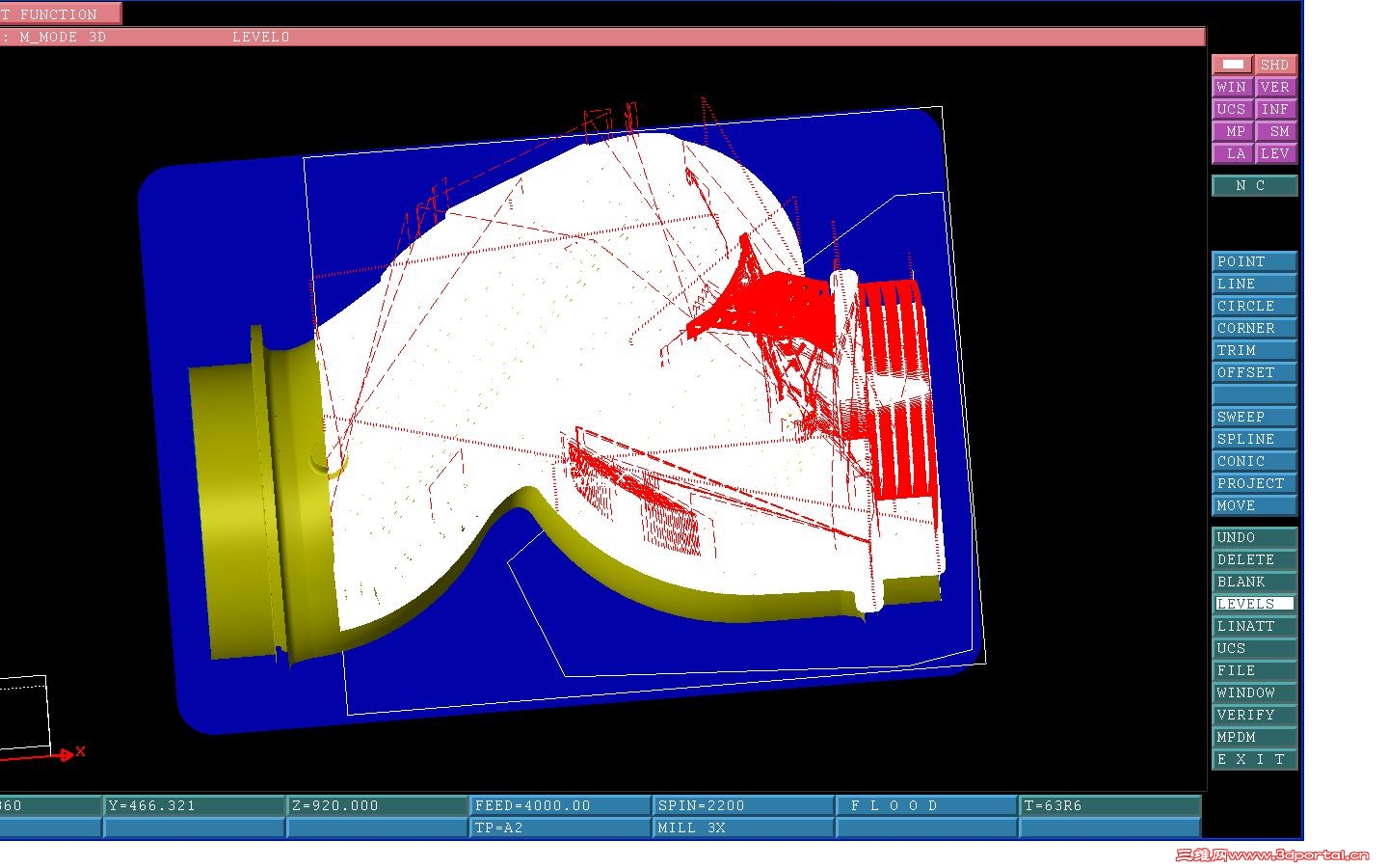

长2900   宽2400  高900
如图
如图

使用大飞刀,如63R6或50R6之类先进行中光,使其余量均匀.3 m! g2 T4 ~- |3 a$ `
然后使用R10或更大的球刀根据角度精铣即可.
% {1 b  D$ T+ f根据材料和刀具可以按区域或深度来分割程式.

 楼主| 发表于 2012-8-31 17:04:39 | 显示全部楼层 来自: 中国福建福州
用IT一直是 缭绕带爬     光刀抬刀很多    以加工一面效果还行,就是抬刀太多 it或E有更好的 光刀策略么,下面用80r6 750长走到效果不好 ,拐角很弹,圆角以补大圆角  还是会弹刀,是不是刀太长了

用E根据角度不会有抬到的,,

E10螺旋洗 直接到底

E10光刀新策略台刀很少的,楼主还是用E10吧,It的程序到现在这个时期只能说能用!效率偏低的!

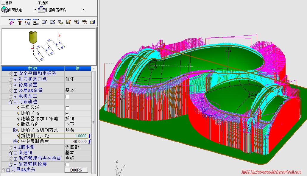

打开图仔细看了下.

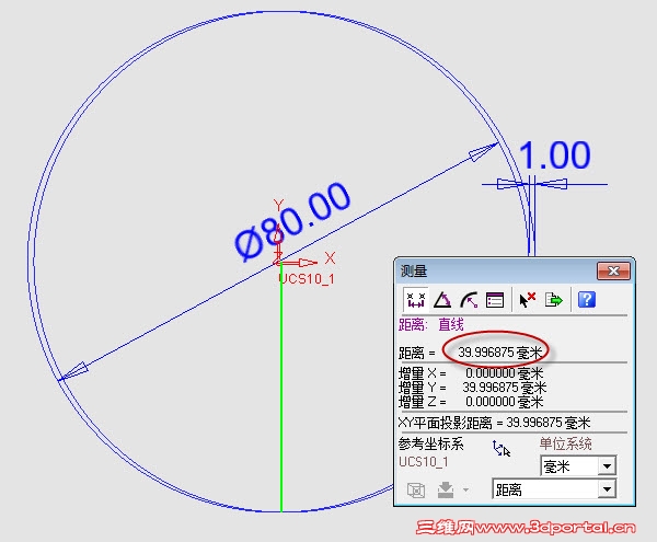

/ k7 a2 \. T( R+ W最好的方法是插铣.6 x$ A; \8 b) K
D80R6的刀具插铣,间距1mm的时候,残留高度为0.003.

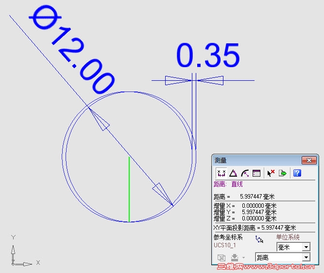

' @* {: `- e! I) a8 J8 A' c" ~D80R6的刀具层切铣,间距0.35mm的时候,残留高度为0.003.3 y* a) |8 D: d- R
, T3 Q1 ?8 }  a8 Y) z* v插铣是单向的,需要加上提刀时间,但总时间肯定比层切要少.
% {" ^. K# {, y: r- u9 i0 A并且插铣不会弹刀,表面光洁度更高.
1 q! Z4 l" R4 T+ y' j平坦区域单独使用球刀加工,仅使用很短的刀长即可.
" P$ E% k0 F( p- T+ w# k
( W# {$ }% N! F9 S3 f6 N0 a- F' ^* k  r
9 N7 `2 S/ Z- Z& A5 K
参与人数 1三维币 +8 收起 理由
密密麻麻 + 8 应助

你这个活能加工出来吗?,太高了吧,即使龙门加工中心3240也够呛,法兰要取下来吧,高度是不是要考虑一下拼接,铸造磨具这样干怕够呛,个人意见。
发表于 2013-4-17 10:19:01 | 显示全部楼层 来自: 中国山东青岛
5 N- H) I0 q  r+ r
) o- D8 F; c- q2 j" ]底部向上300毫米把工件Z方向分割我们是这样搞得。
