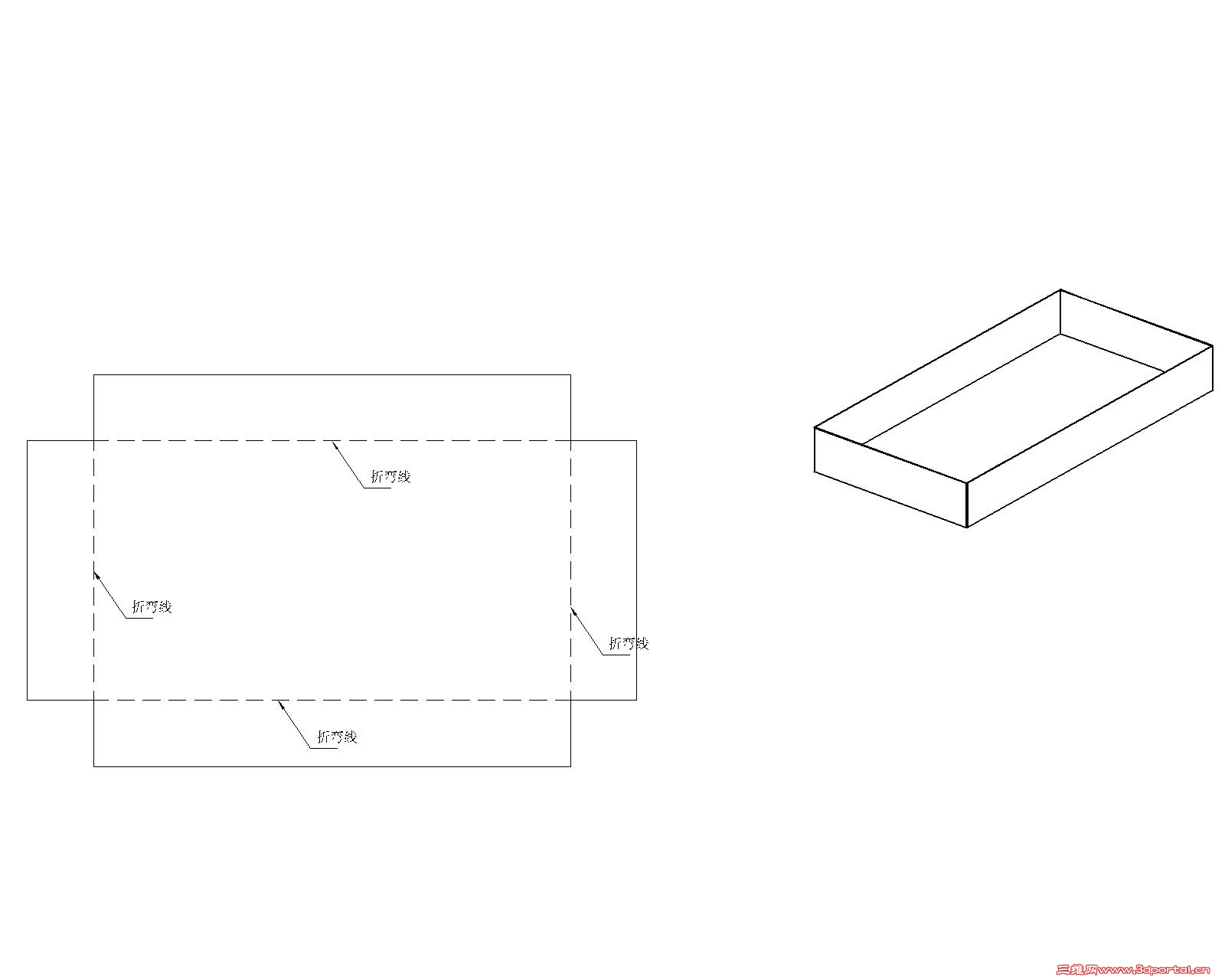

请教大家一个问题:请看附件图片,按图示虚线折弯然后焊接,制作一个长方体容器,可以实现吗?
( ]& s( N* i/ Z; r如果可以的话,得需要什么样的设备或者特殊工装呢?
9 W6 S, D/ n8 x+ p, K0 ]希望大家不吝赐教!

如果批量少,尺寸不太大,可以用折边机折弯后焊接四个角(注意四角开孔)。% W7 u$ q* e& O0 g, y$ c8 p
如大批量生产,可以开模具拉伸成型(设备:压力机)。

可以焊接啊,不需要什么特殊的工装,比较容易实现

可以的,这个一般用来做油盘的,清洗东西用,也不需要特别的设备,一般还需要钣金师傅敲一敲,把折边位置压住,所以你这个形状不好,应当在各个边交接的地方,选两个短边多开8毫米的小边,你可以去找一下老师傅帮你解释一下,做的好的,连焊都省了,铆起来或砸紧就好了

这个不需要焊
( ]0 [! o# A* f3 L8 J3 D( P1 o直接冲成; g" d# x+ [8 P; ~$ M2 z3 l
不过四个角必须是圆角
1 c8 W0 E. i* V0 q( G: i然后洗上平面,对厚
