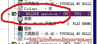

[求助] 从本论坛下载四轴加工文件,学习中遇到难点
发表于 2012-8-31 21:29:15 | 显示全部楼层 |阅读模式 来自: 中国贵州遵义
6 c% P: ~, w3 ^# x4 Z  u这个命令怎么找不到

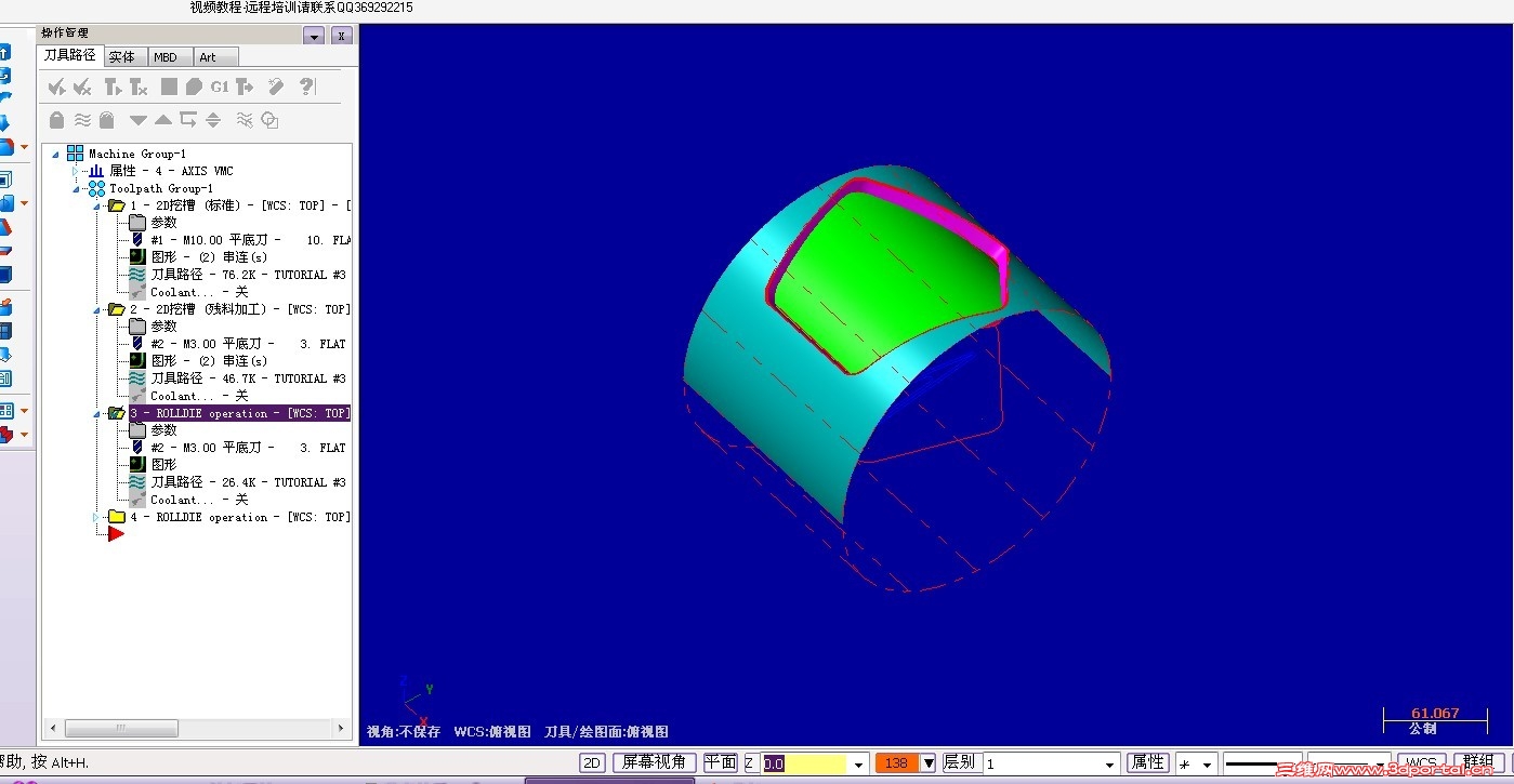

加工的零件
加工的零件
这个加工命令找不到
这个加工命令找不到

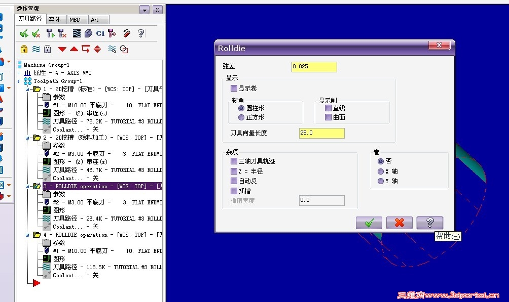

发表于 2012-8-31 21:48:23 | 显示全部楼层 来自: 中国山东烟台
打开mastercam,选好机床,按ALT+C或者设置菜单-运行应用程序,在弹出的通用对话框中选取 Rolldie.dll 弹出串联窗口创建刀路即可.
 楼主| 发表于 2012-8-31 22:02:37 | 显示全部楼层 来自: 中国贵州遵义
谢谢,版主,

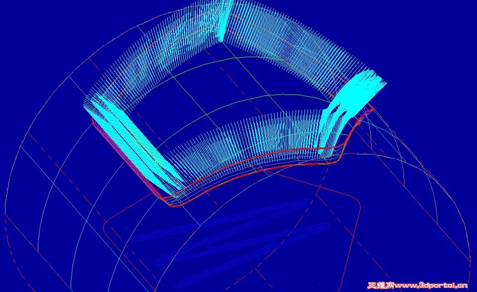

发表于 2012-11-17 22:58:16 | 显示全部楼层 来自: 中国上海
是不是我发的那个啊  我记得好像是的,是一个辅助的dll,你可以不用非要按照那上面写的做啊做个侧壁五轴也可以吖
