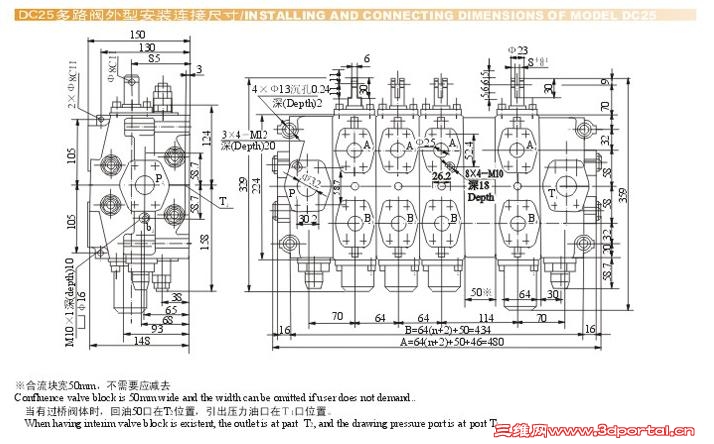

 楼主| 发表于 2012-9-2 15:44:31 | 显示全部楼层 来自: 中国广东佛山
欧泰克耿 发表于 2012-9-2 13:35 static/image/common/back.gif& J' Q; U, I# u8 [$ u
需要什么形式的?也许我们可以提供
5 Q  u7 ]" P, w0 Y& U3 I
大概形状如图,单片式可以自由组合
* _* M- N. @4 X9 a7 A( w6 _3 _* W& m' S) X0 f% P' f6 f  |$ W! H
截图00.jpg 4 v) q. [8 S4 W/ S: P1 z. z# k$ d

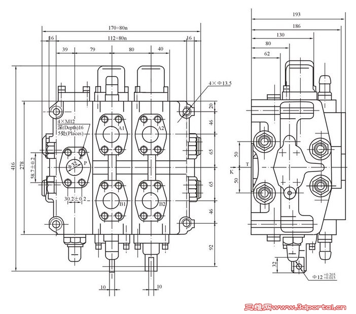

发表于 2012-9-2 22:40:31 | 显示全部楼层 来自: 中国四川成都
DC系列多路阀本就是多片组合式的0 C/ ^. r% a/ z8 o% T8 e
